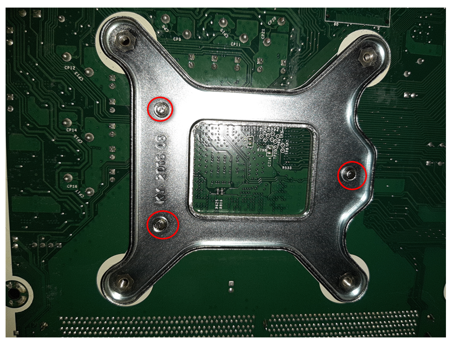

J'ai récupéré un ordinateur HP Deskpro 490 g3 en très bon état
malheureusement ils ont retiré le ventilateur du processeur :-(
Comment savoir svp lequel racheté ?

hello,
tu peux mesurer les entraxes des fixations ?
si c'est standard (75x75mm de ce que je trouve sur le net), et que tu peux éventuellement retirer le systeme qui est fixé à l'arriere, alors n'importe quel ventirad devrait aller dessus (faudra juste voir l'épaisseur dont tu disposes dans le boitier)
si c'est un format propriétaire HP, il faut chercher un ventirad HP en occase,

Hello, au dos de la CM, c'est un X avec les vis ( que l'on voit sur la photo ) qui dépasse a l'opposée, suffit de retirer cette croix, et monter un systeme classique  ;)
c'est ce type de ventilo qui devais équiper ton pc..

kabyll a écrit :
hello,
Je ne sais pas si c'est un format propriétaire HP :-(
L'entraxe est 76 ou 77 pas de soucis pour l'épaisseur
un X ?? je ne comprends pas quoi démonter svp ?

Marsh Posté le 30-01-2022 à 13:39:21
mais ? il sort d'où ce ventirad ??? edit: ok ! :D
l'épaisseur, pour être certain, je parlais de la place dispo pour mettre un ventirad et pouvoir fermer le boitier,
si c'est bien 75x75 alors tu peux aller sur un ptit ventirad comme un Pure Rock Slim,
ca ira tres bien pour ton i5
ici 22€ (si tu veux pas payer les frais de port, tu actives l'offre prime gratuite le 1er mois et tu résilies apres sinon tu seras facturé x balles par mois)
https://www.amazon.de/Be-Quiet-BK00 [...] 01KVNCEIG/
ca mesure 125 mm de haut au total, sur 90 mm en largeur (qqch comme ca)

j'ai trouvé un ventilateur sur un autre ordi mais du coup ce n'est pas bon car son entraxe est de 72 :-(

76 ou 77 je sais pas si ca va le faire,
mais y'a un peu de marge de manoeuvre avec les pattes... a voir si ca tiendra correctement qd mm
j'ai envie de dire que ca se tente, et au pire, retour chez le vendeur et remboursement,
ou tenter le grand frere, le pure rock, lui c'est un backplate, avec differentes tailles pour differents socket, encore faut-il que l'un corresponde
ms si c'est vraiment un format alacon, faudra trouver celui qui était dessus à la base :(
PS: dans tous les cas faudra pouvoir retirer le backplate,
c'est la plaque a l'arriere de la carte mere, qui traverse celle-ci (et qui met des pas de vis coté cpu)
il existe de tte les formes, au pire c'est en général juste "collé" avec du double face, à verifier chez toi
https://www.ecosia.org/images?q=backplate%20cpu

Merci beaucoup de ton aide ! je me suis planté c'est bien 75/75 le ventilo que j'ai récupéré lui a un entraxe de 72/72 c'est pour cela que cela ne rentrait pas ;-)

serge152 a écrit :
mais ou voit on l'entraxe dans le descriptif ?
Tout est standard ensuite, du moment qu'il est compatible socket 11xx
Marsh Posté le 30-01-2022 à 14:58:45
au pied a coulisse, socket 1155 c'est bien 75x75mm
ca n'a pas changé depuis sur les socket plus récents (1151, 1200) donc si t'as 75 c'est bon
juste être sûr d'avoir la place pour mettre ce type de ventirad dans le boitier du pc,
Marsh Posté le 30-01-2022 à 14:58:55

Vire le systéme de fixation HP de la carte mère, comme ça tu aura juste les trous pour fixation standard, tu trouvera partout un ventirad compatible.

+1
ne mets surtout pas 45€ dans un ventirad de merde comme ca si tu peux mettre du standard,
ce sera 2x moins cher, 2x plus efficace, 2x moins bruyant
(sous réserve de retirer le backplate actuel)
comment ? je ne voit pas de système de fixation
https://postlmg.cc/zyJqF4ss
de l'autre coté, v. lien que j'ai posté plus haut

ok donc faut qu'auparavant j'achete la pièce de fixation ?
Comme la Hongrie, le monde informatique a une langue qui lui est propre. Mais il y a une différence. Si vous restez assez longtemps avec des Hongrois, vous finirez bien par comprendre de quoi ils parlent.”
Marsh Posté le 30-01-2022 à 15:34:51
non ^^' mais faudra retirer celle qui est sur la carte mere pr le moment,
t'en auras pas besoin si tu pars sur le pure rock slim,
ou la piece sera fournie si tu achetes un autre ventirad (coolermaster 212, pure rock, etc)
Message édité par kabyll le 30-01-2022 à 15:35:11
Marsh Posté le 30-01-2022 à 15:54:56
Tout est standard ensuite, une fois que tu auras démonté le système HP en place (à pas de vis), voir l'arrière de la carte mère pour ça, là manifestement c'est un autre ventirad que tu présente qui n'est justement pas au standard socket 11xx, mais une autre itération HP.

alors svp pour récapituler mon emplacement fait 75/75 et je n'ose pas du tout démonter la CM.
Donc lequel je peux prendre svp

pure rock slim a pas cher, (20€ v. lien)
pure rock, hyper 212, etc. vers 35/40€
ds tous les cas faudra retirer la cm,
le truc sur ebay a 6 ou 8x le prix que ca vaut si tu veux absolument rien demonter, mais c'est de la merde bien trop cher et inefficace

Mon emplacement sur ma CM est bien de 75/75
https://i.postimg.cc/xqPRQBdd/2022-01-30-174628.png
donc du coup pourquoi devrai-je malgré tout démonter ma CM ?
car je ne vois pas comment obtenit d'autres trous  :sweat:  :sweat: sur la CM
ce sera pour faire comme ci-dessous ??
https://i.postimg.cc/gXL2DCBH/2022-01-30-175701.png

Marsh Posté le 30-01-2022 à 18:04:10
si tu ne démonte pas ta carte mère tu ne peut enlever la partie arrière de l'ancien ventirad d'origine, et tu ne pourra pas installer un ventirad neuf.
la seul solution dans ce cas c'est de retrouvez le même ventirad d'origine ( assez pourrie niveau refroidissement ) et souvent vendu beaucoup trop chère !

ok je pense avoir enfin compris :-)
sur l'ancien ordinateur sur lequel j'ai récupéré le ventilo il faut que je récupère également son support sur l'arrière de la cm
Bon et bien je crois que c'est mort !
la plaque au dos de ma carte mère comprend trois écrou qui maintiennent le processeur
https://i.postimg.cc/WFkzwd94/2022-01-30-185136.png
https://i.postimg.cc/Lqq8mqFV/2022-01-30-185213.png
auriez-vous une idée ?
en fait il m'en faudrait un qui s'adapte celui-ci par exemple ? https://www.amazon.fr/HP-Ventirad-P [...] 180&sr=1-1

Tu devrais pouvoir y monter une backplate d'ilm normale, non ?
Message édité par Profil supprimé le 30-01-2022 à 19:10:36
Marsh Posté le 30-01-2022 à 19:23:02
ben je n'aurai pas les emplacements des vis du support du processeur :-(
en fait il faudrait que j'en trouve un comme çà mais comment être sûr des dimensions ??

Salut, à ta place je démonterai la backplate et donc les 3 écrous dont tu parles et je les remonterai aussitôt après SANS la backplate du système de refroidissement HP tout simplement.
Et ensuite tu montes ton nouveau ventirad.
Si c'est trois petits écrous ne gênent pas l'installation du nouveau ventirad c'est nickel.
Ca devrait le faire avec un ventirad sans nouvelle backplate et peut être même qu'avec ça ira.
C'est difficile de trouver des images de carte mère vue de dos, mais j'ai l'impression que tout les socket 1150 sont fixés avec ces trois écrous donc bon...
Perso je tenterai cela.
Message édité par marijuo le 30-01-2022 à 19:34:52

marijuo a écrit :
Salut, à ta place je démonterai la backplate et donc les 3 écrous dont tu parles et je les remonterai aussitôt aprèsSANS la backplate du système de refroidissement HP tout simplement.
Ca devrait le faire un ventirad sans nouvelle backplate
donc visés dans la CM ?
cela tiendrai ?
Message édité par serge152 le 30-01-2022 à 19:29:58

bah en fait ils se vissent dans les écrous de l'autre coté, c'est juste qu'entre eux se tien la backplate HP d'après ce que je vois, donc il faut juste espérer que ces écrous sans la backplate HP iront bien en buté pour ne pas gêner l'installation du nouveau ventirad mais oui, si tu regardes bien, en faite ils servent a maintenir le socket 1150.
Moi je trouve que ça se tente bien :)
Au pire, rien n'empêche de remonter tout d'origine si vraiment ils empêchent de monter un nouveau rad mais, surtout si ce dernier n'a pas besoin de backplate pour être fixer, je pense qu'il ne devrait pas y avoir de soucis ;)

Je vois pas d'écrou sur sa tof, j'ai l'impression que les vis du sont bien dans la backplate :
https://i.postimg.cc/TP0LqmkB/2022-01-30-185213.png
Mais du coup une backplate pour un 212 Evo ou autre ventirad n'a pas de trous à cet endroit pour y fixer le "retient-CPU" ?
Message édité par artouillassse le 30-01-2022 à 20:13:06

Oui les écrous sont fixés à la blackpate
Et pour les trous pour y fixer le gpu je ne sais pas
Cela me semble vraiment trop compliqué

est tu bricoleur, et possède tu une scie a métaux ?
https://zupimages.net/up/22/04/2rnp.png
si tu a cela, coupe comme indiquer sur la photo, il faut bien sur démonter, une fois proprement couper et passer un petit coup de lime, tu remonte et ta CM est prête a accueillir un nouveaux ventirad, les 4 trous de fixation étant dégager ;)

Houla ... non pas du tout
Je crois que je vais tenter d en trouver un comme il y avait avant
Marsh Posté le 30-01-2022 à 21:40:32
Mais la blackpate actuelle ne pourrait pas recevoir un nouveau ventilateur  ??
Puisque l entraxe est de 75mm c est là que je ne comprends pas

Je dirais que si tu montes un ventirad qui n'a pas de backplate alors oui ça devrait aller je pense.
Et j'avoue que c'est possible aussi, si ça se trouve sans même touché à ses trois vis la backplate s'enlèvera... ?

Non les 3 vis sont reliées à la bp
