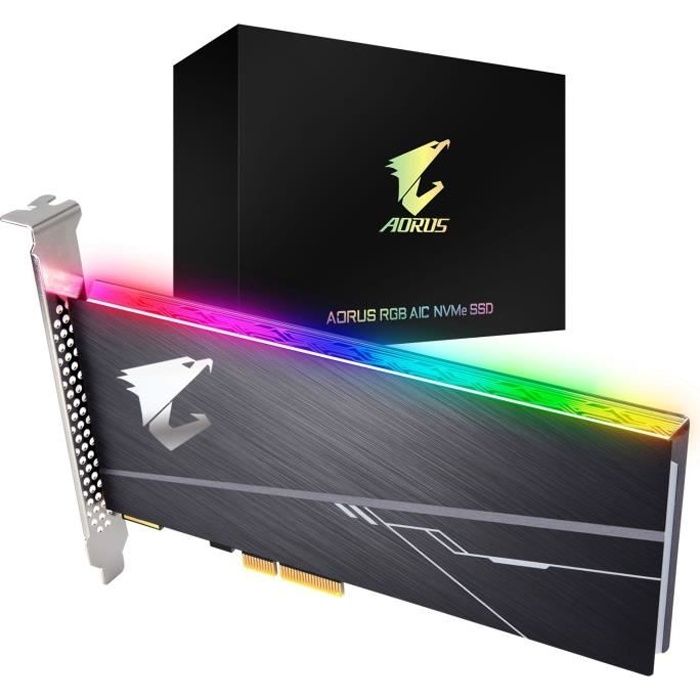

sinon y'a bien la solution du pci e, mais c'est plus cher ^^

| gallean a écrit : sinon y'a bien la solution du pci e, mais c'est plus cher ^^ |
Une carte-fille en PCI-E ? pourquoi faire? Il a déja du SATA en natif.
Et si c'est pour du NVMe, ce sera non bootable, et castré à cause du PCI-E 2.0/1.0
Pas la peine d'en faire 3 pages, n'importe quel SSD chinois à 15 balles ira bien.
Marsh Posté le 01-08-2020 à 18:58:50
nan je parle de ce genre de ssd ^^
Marsh Posté le 01-08-2020 à 19:15:31
Oui ben c'est pareil. Du NVMe prévu pour tourner sur PCI-E 4x 3.0, mis sur une CM en PCI-E 1.0 = débits divisés par 4 ![]()
Et non bootable, au passage, si besoin était.

| zonka a écrit : Oui ben c'est pareil. Du NVMe prévu pour tourner sur PCI-E 4x 3.0, mis sur une CM en PCI-E 1.0 = débits divisés par 4 |
ah impossible de foutre un os la dessus ? ça perd un peu de son intérêt du coup ![]()

| gallean a écrit :
Il faut un boot en UEFI.
Et on en est très très loin là.
Donc n'importe quel SSD actuel SATA qui sera 'limité' en SATA2 mais tournera nickel, c'est le temps d'accès qui compte, plus que le débit. Aller au moins cher.
