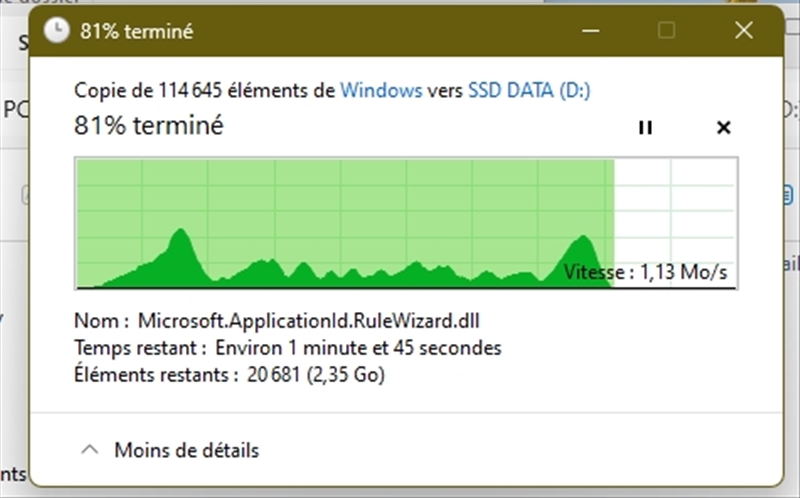

ça fait 5 mois que j'ai mis en service mon SSD
" WD Green SN350 1 To, NVMe SSD - Gen3 PCIe, QLC, M.2 2280 "
Je viens de me rendre compte en copiant des répertoires et fichiers, d'une partition de ce SSD sur une autre partition du même SSD,
que la vitesse de transmission affichée par W10 est très rapide au début, puis de plus en plus lente.
Voir les copies d'écran ci-dessous.
>400Mo/s au début, tombe rapidement à 139Mo/s pour finir = 3Mo/s, voir moins...jusqu'à la fin du transfert
(les partitions sont écrites sur 12% sur l'une des partitions et 23% sur l'autre)
Est-ce que c'est normal ou je devrais demander l'échange de ce SSD ?

Vraiment, personne n'a de réponse à ma question ?

SSD sans cache ou avec cache très petit, oui donc c'est normal, bienvenue dans le monde du transfert de données sur SSD.
C'est NORMAL, pas cool mais NORMAL
Marsh Posté le 04-04-2024 à 15:51:50
Oui le problème du cache avec l'entrée de gamme QLC et en plus tu transfères plein de petits fichiers "éléments restants: 52854 (6,28Go)" , cela fait une moyenne d'environ 120 Ko/fichier que tu transfères sur le mème SSD, il faut aussi prendre en compte que l'antivirus peut faire ralentir le débit quand on transfère plein de petits fichiers...

Juste pour info:
Voici ce qu'il y a d'écrit sur la page de vente :
WD Green SN350 1 To M.2 NVMe SSD, possédant une vitesse de lecture de 3 200 Mo/s et une vitesse d'écriture de 2 500 Mo/s
Comparé à mes copies d'écran, y'aurait comme un problème, non ?

Oui les vitesses relevées sur un buffer de 1Go dans crystaldiskmark.
Sur des copies soutenues, on en est loin.
Bref comme à chaque fois que tu achètes un disque dur ou un SSD, se référer aux tests avant d'acheter.

Oui mais là, c'est abuser !
de 3200Mo/s à 3.2Mo/s !!!
J'veux bien qu'il y ai des tests à prendre en considération, mais même sans aller voir les tests, ça m'étonnerait que je trouve 3.2 au lieu de 3200 !
Ce qui m'embête c'est que j'aurais dû avoir "la puce à l'orteil" dès le départ. Je me demande comment j'ai pu faire pour passer à côté de ce problème de vitesse.
En fait je me souviens avoir observer ça que depuis 3 à 4 semaines seulement.
ça m'avait sauté aux yeux cette perte de vitesse au 1/3 du transfert.
C'est donc qu'avant tout avait l'air normal dans la régularité du graphique.
Au fait ce n'est pas depuis 5 mois qu'il tourne ce SSD mais 1 an 1/2.
Tous les jours et souvent pendant plusieurs heures d'affilées

Je viens de faire un test de copie avec un fichier de 4000000Ko (4Go, si je ne me trompe pas)
vitesse de transfert  : 1.05 Go/s et quasiment égale du début à la fin. Presque pas de baisse de régime.

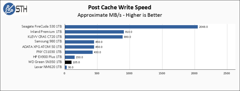

Paradoxalement pour ce genre de fichiers la copie sur un HDD se ferait plus rapidement tant qu'il est défragmenté régulièrement.
Un crystaldisk mark du même modèle :
https://www.servethehome.com/wp-content/uploads/2022/03/WD-Green-SN350-1TB-CrystalDiskMark-1GB.png
Là tu fais 3 copies simultanées, donc il faut voir la dernière ligne de cette image.
edit : ah oui en plus tu fais une copie sur le même SSD, donc pas étonnant du tout, c'est la vitesse la plus lente qui entre en compte (lecture ou écriture, ça dépendra). Sur l'image c'est la lecture, il arrive que ce soit l'écriture.
Ensuite, il y a en effet l'antivirus qui peut plomber les résultats.
Tu peux déjà essayer de ne faire qu'une seule copie à la fois (pas 3 dossiers l'un après l'autre comme sur ta capture), ou encore de faire une archive de chaque dossier (.rar ou autre) et de copier l'archive, comme ce sera un seul fichier le résultat pourrait être bien meilleur.
Message édité par artouillassse le 05-04-2024 à 09:26:50
Rien pour le moment
Marsh Posté le 05-04-2024 à 11:41:51
@artouillassse
1/ je n'ai pas d'antivirus sur ma bécane et j'ai mis Defender sur Off.
2/ les 3 graphiques que j'ai mis au début de ce post, ce n'est pas 3 copies différentes, mais la progression d'1 seule copie.
3/ la copie ne s'effectue pas sur la même partition, mais sur une 2ème partition du même SSD
4/ une copie sur la même partition ne présente pas de ralentissement, au contraire.
Je veux bien que la copie de petits fichiers ralentisse la vitesse de transfert, mais LES MÊMES fichiers sont copiés 10 fois plus vite sur une clé USB 3.0
Et ça, ça n'est pas normal.
et puis, une vitesse de 3Mo/s sur SSD, même avec des petits et moyens fichiers, je peux pas croire que c'est normal
Message édité par rooney20 le 05-04-2024 à 11:42:36
Tu as sélectionné 3 dossiers et tu fais copier/coller d'une partition à l'autre c'est bien ça ?
En tout cas c'est ce qui apparait sur ta capture, dans mon langage à nous c'est bien 3 copies que tu fais.

Résultat avec CDM :
https://zupimages.net/up/24/14/q7ub.jpg
Marsh Posté le 05-04-2024 à 12:44:21
J'ai compressé les 3 répertoires en .7z
J'ai copié le fichier compressé de 3Go du HDD vers le SSD, puis ce même fichier compressé, je l'ai copié d'une partition du SSD vers l'autre partition du même SSD.
Les vitesse de transfert, dans les 2 cas se sont passées ainsi :
1,36Go/s au début et 985Mo/s vers la fin des copies.
C'est clair que la vitesse de transfert s'écroule quand ce sont des petits fichiers qui sont copiés.
ça tombe à 3Mo/s
c'est pas un peu... peu ?    :)
Message édité par rooney20 le 05-04-2024 à 12:46:24

quicksilver01 a écrit :
Non , windows à toujours fait ça avec les petits fichier le transfert s'écroule.
c'est normal que le débit chute sur les petits fichiers mais pas autant :o
Là soit un problème de cache de son SSD (ce qui est fréquent sur les QLC) ou soit c'est un autre problème , problème logiciel , drivers ou autres.

Bon....donc....
Sur un HDD, sur de GROS fichiers (et pas un zilliard de fichiers de 3 Ko), le débit sera globalement constant ("courbe" du HDD dépendante de l'endroit où se fait la copie et la fragmentation) ; tu peux avoir un pic de départ ultrarapide, mais c'est du à la mise en cache MEMOIRE WINDOWS (= un taux de transfert impossible sur un HDD du genre 600 Mo/s les premieres secondes, puis ça chute au débit réel du HDD)
Sur un SSD NVMe rapide (en copie d'un SSD rapide et avec des gros fichiers là encore, pas 50 Go en fichiers de 1 ko), tu auras généralement un taux très rapide du genre 1 Go/s sur un certain temps (cache SLC du SSD), puis ça chutera à quelque chose de plus lent mais correct du genre 300-500 Mo/s (selon le SSD, son contrôleur, ses puces mémoire ETC) ; sauf si tu as un SSD sans cache SLC, là ça peut s'effondrer à du 1-3 Mo/s, le temps que le cache puisse se reremplir, et ça fera des "vagues".

J'ai fait le test sur mon portable, avec un Silicon Power A60 de 2To. Copie du dossier WinSxS, qui est rempli de fichiers microscopiques, vers la partition DATA du même SSD.
Ca descend encore plus que toi sur les fichiers les plus petits :o Sur le reste du dossier ça tourne entre 40 et 200Mo/s en moyenne
https://rehost.diberie.com/Picture/Get/r/267200
EDIT: Même résultat avec mon PC principal et un Samsung 970 Evo+ 2To
Message édité par Kingus 4300 le 06-04-2024 à 08:41:41

rooney20 a écrit :
Cette discutions m'a permis de voir que dans la plupart des cas, la forme du graphique de transfert est celui qu'on voit sur cette copies d'écran.
Une vitesse rapide de transfert au début et un écroulement après le 1/3 ou le 1/2 temps de transfert.
et ceci, sur les HDD internes comme sur le SSD.
La question c'est qu'est-ce qui peut provoquer cet effondrement des perfs ?
voilà le graphique:
https://zupimages.net/up/24/14/dwz2.jpg
si tu as aussi cette perte de perf sur les gros fichiers , c'est du à la vitesse hors cache qui tombe vers un peu plus de 100 Mo/s => https://www.servethehome.com/wd-gre [...] -review/3/
Si on prend l'exemple des Samsung 870 QVO 1To qui sont aussi en QLC, sur les gros fichiers le débit hors cache en écriture s'effronde après 40 Go transféré à 80 Mo/s.
https://i.postimg.cc/tCNKzSbS/WD-Green-SN350-1-TB-Post-cache-write-speed-Chart-800x304.png
Message édité par Space le 06-04-2024 à 10:46:19
