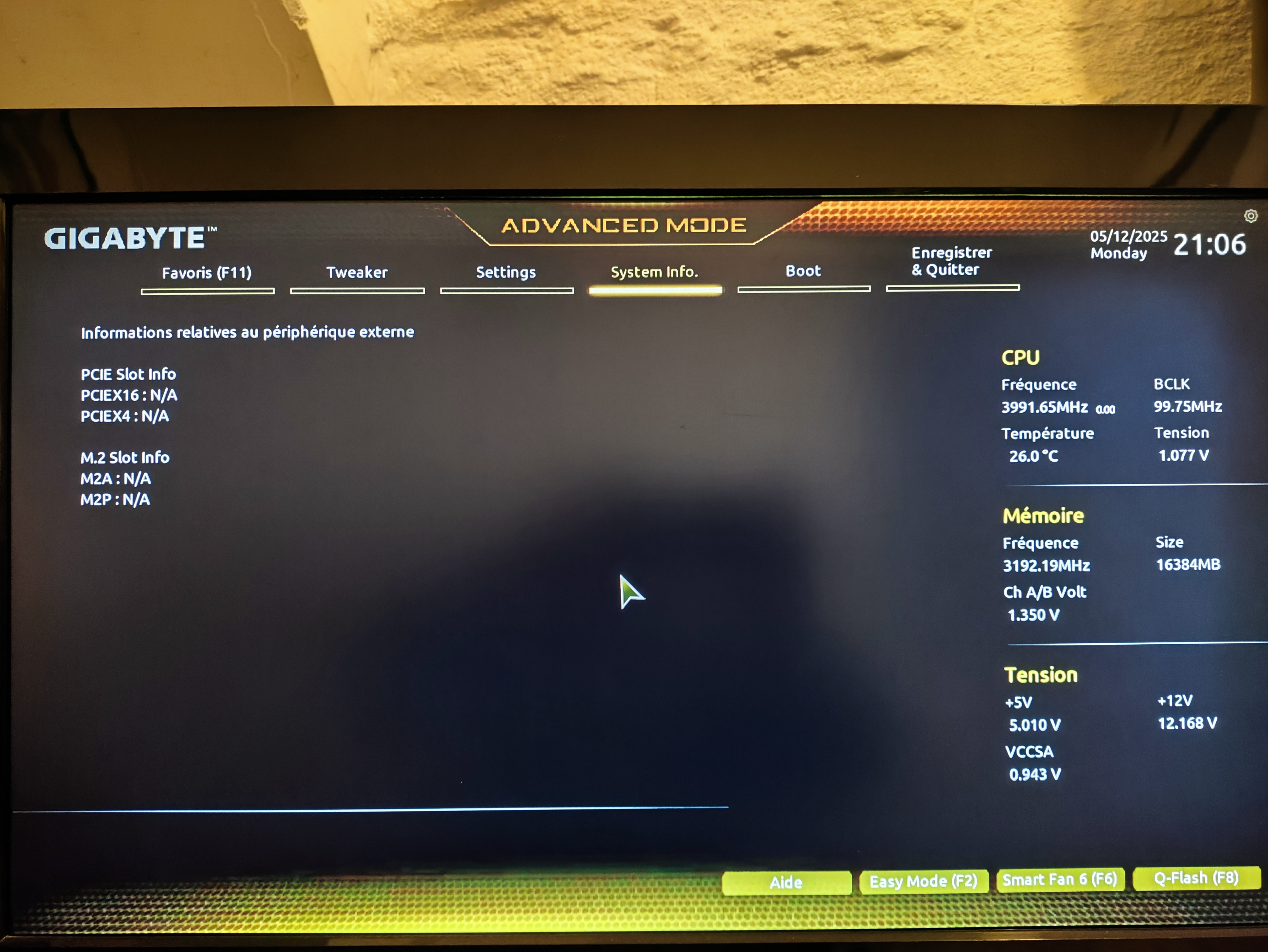

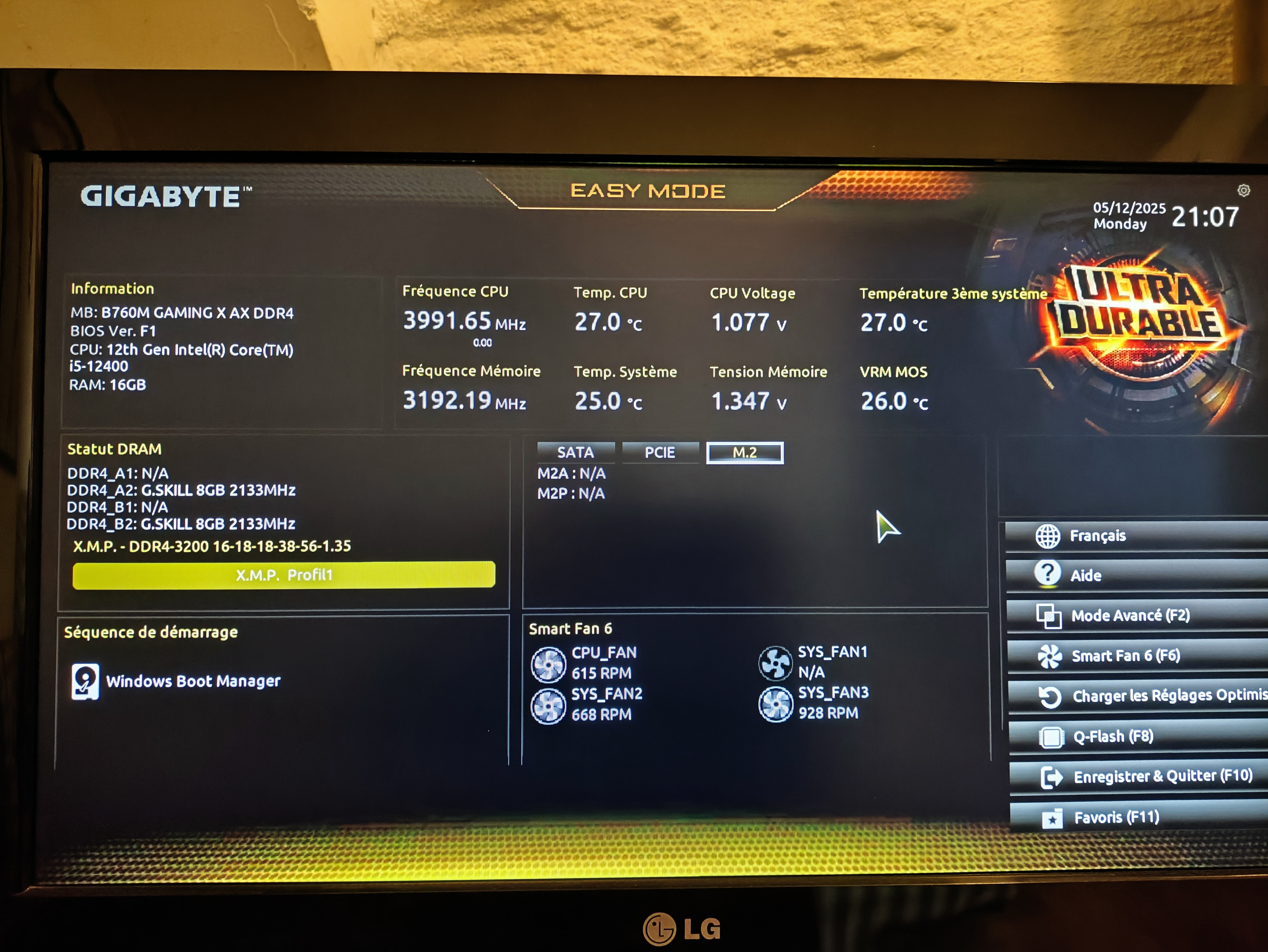

Effectivement, quand je suis dans le BIOS, il y a bien l'onglet M2 et lorsque j'y vais, les deux emplacements sont vides !
Je ne comprends qu'on ne puisse pas retirer un disque dur et qu'on ne puisse pas le remettre normalement
Est ce que les NVME sont fragiles à ce point !! ??

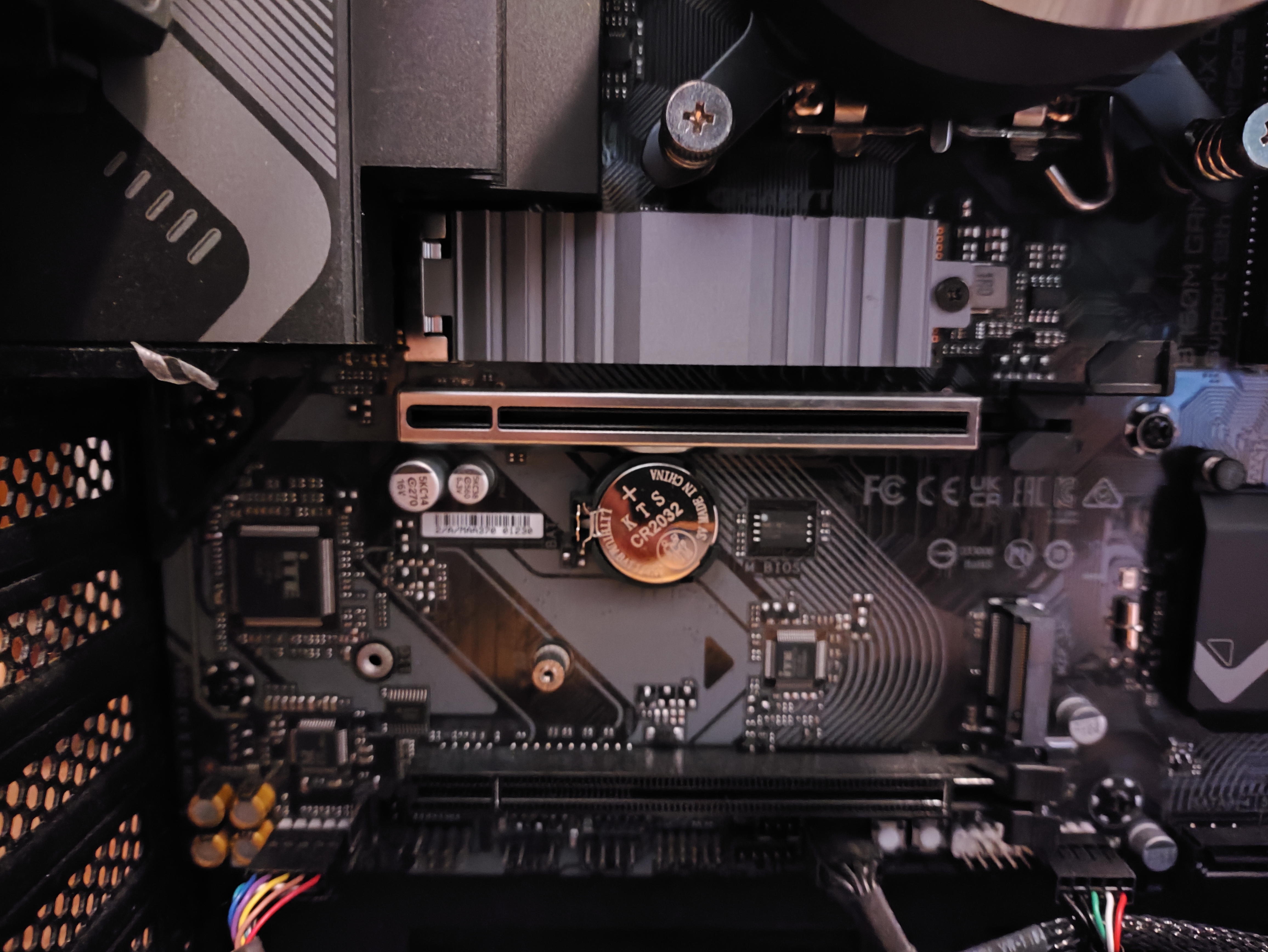

Pour illustrer , je vous mets des photos
Le NVME mis en place
http://www.image-heberg.fr/files/17470771603156840222.jpg

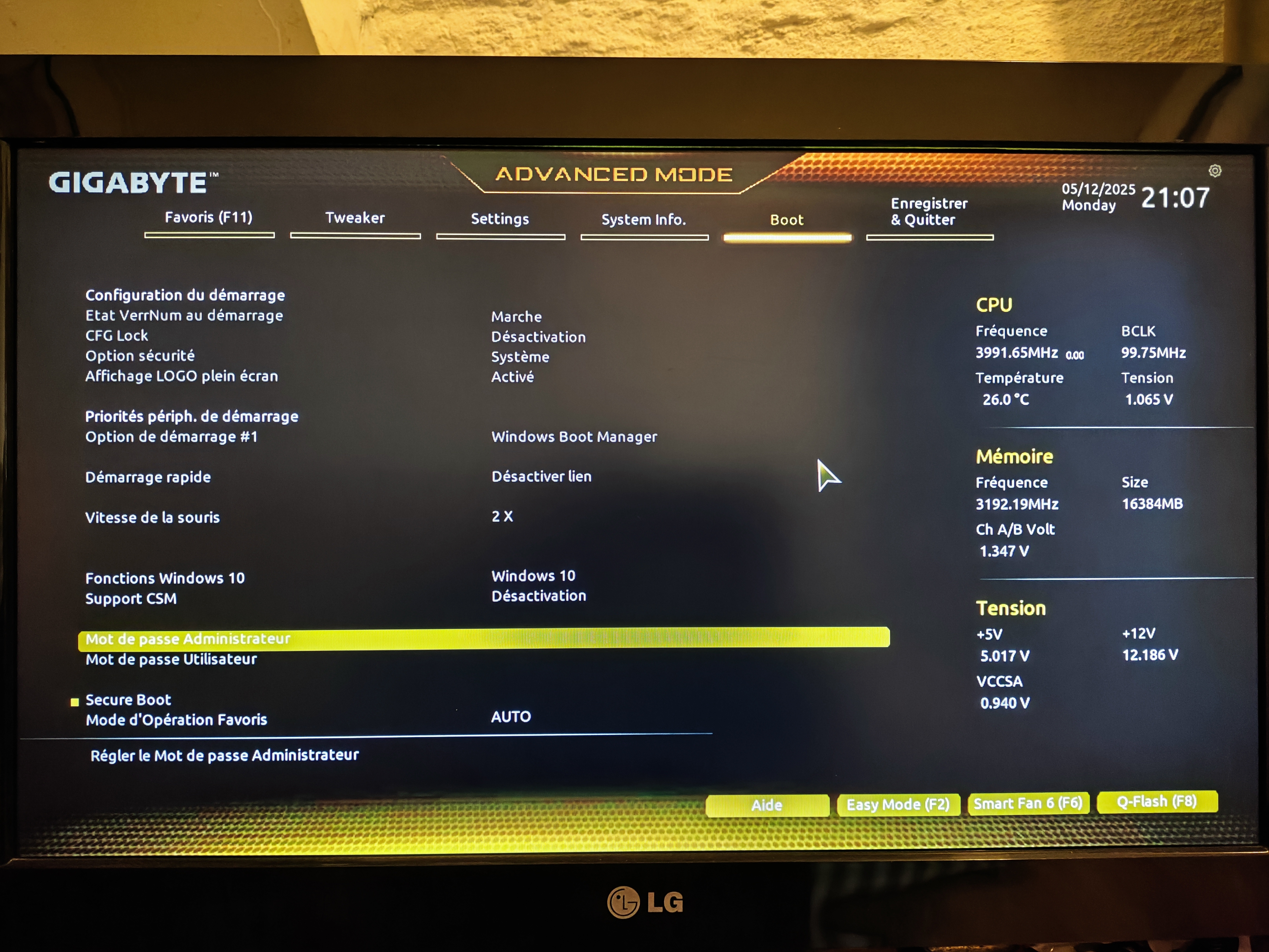

Le bios :
http://www.image-heberg.fr/files/17470772791846250748.jpg
http://www.image-heberg.fr/files/17470773051761748000.jpg
http://www.image-heberg.fr/files/17470773352687935928.jpg

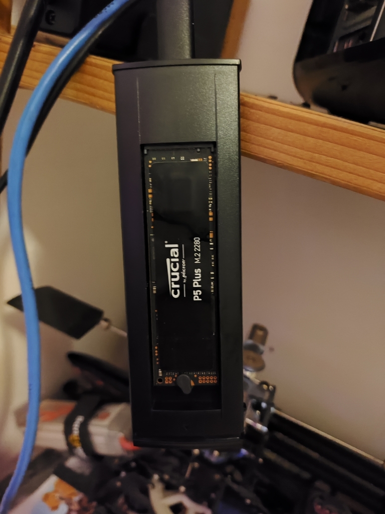

Je viens de recevoir mon lecteur externe de NVME.
J'ai mis mon Crucial P5 dedans et je l'ai branché sur mon PC win 7

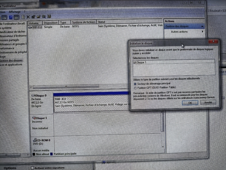

Il ne le reconnait pas mais je vais dans la gestion des disques et il apparait quand même en "inconnu"
Photos ci-dessous :
http://www.image-heberg.fr/files/17472520902316277691.jpg
http://www.image-heberg.fr/files/17472523901579671244.jpg
Le disque est quand bien physiquement là mais inconnu
Il me propose de l'initialiser mais ça ne marche pas en partition principale car mon système d'exploitation est trop vieux
Je pense qu'il faut le faire avec un PC sous WIN 10 ou win 11
Est ce que je vois juste ??
J'ai peut être une chance de le réactiver ??
De ce que je comprends , il faudrait récupérer la partie GPT ??
Zonka à l'aide !!  :D

W7 est capable de gérer le GPT (de mémoire, on ne pouvait BOOTER qu'en MBR au début de W7, mais les dernières versions géraient le BOOT en GPT/UEFI) ; mais pour ce qui est d'initialiser un volume de données en GPT, ça ne pose normalement pas de souci.
sinon
1) on est d'accord que si tu initialises ton disque (disque de boot sur le Lian Li c'est bien ça?) tu perds le windows qu'il y a dessus....
2) même un disque de boot GPT est censé être vu par W7 (pas forcément bootable selon le paramétrage du BIOS mais lisible)
Si tu es prêt à perdre les données sur le Crucial, tu peux essayer de l'initialiser avec AOMEI Partition Manager
Je te mets un lien sur mon FTP (version gratuite qui n'est plus dispo sur leur site il me semble):
http://zilog256.free.fr/hfr/AOMEI% [...] anager.exe

Il y a une possibilité que le SSD soir flingué physiquement mais a priori non si visible dans le gestionnaire de disques
Le souci c'est que pour l'analyser ou travailler dessus il faut l'initialiser . Pas de pertes de données en le faisant a priori ceci dit
Il était en GPT ou MBR là est la question, histoire de faire à l'identique.
Tu pourras faire la manip avec AOEMEI si pas possible avec windows.

tu peux passer ton nvme sous testdisk après l'avoir initialisé en GPT vu qu'il tournait sous w11
et la capture du bios qui indique que le mode CSM est désactivé.

Quand tu dis que que mon bios a le mode CSM désactivé, faut il l'activer pour que mon NVME soit reconnu comme il est là ?
Le CSM est prévu pour reconnaitre des anciens systèmes d'exploitation ?? C'est ça ??

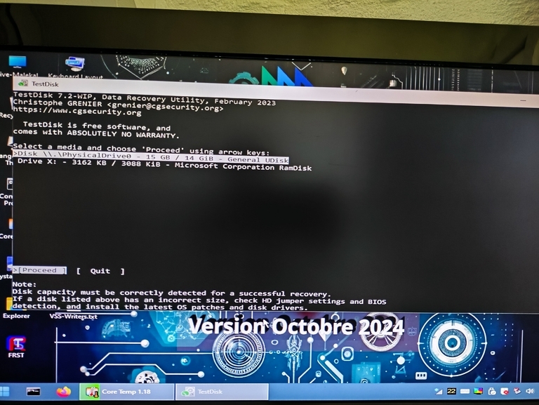

Re-Edit
Je viens de brancher mon NVME avec le lecteur externe en USB sur mon win 7
J'ai lancé testdisk mais il ne reconnait pas mon NVME. J'ai que mon Kingston SSD de mon PC Win 7
Je pense qu'il faudra que je l'initialise en GPT alors !
Message édité par jeff60 le 15-05-2025 à 15:23:19
Marsh Posté le 15-05-2025 à 15:21:47
Le CSM est activé sur l'UEFI seulement pour pouvoir amorcer via un disk MBR cela concerne les vieilles installations .
Pour l'instant n'initialise pas ton nvme et passe le sous testdisk avec windows 7 , on va voir ce que cela donne...
Message édité par loriot83 le 15-05-2025 à 15:23:52

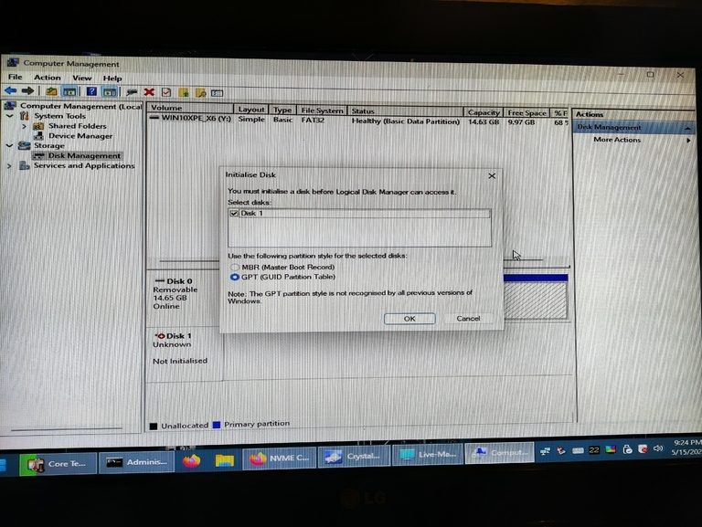

Marsh Posté le 15-05-2025 à 21:22:00
Re
C'est bon je suis sur la Clé bootable Win 11 ou 10 sur mon gros Pc
Je vais mettre mon NVME via le lecteur externe USB
Marsh Posté le 15-05-2025 à 21:29:21
Pour le coup avec la gestion des disques , il me propose ceci
http://www.image-heberg.fr/files/17473373271731715941.jpg

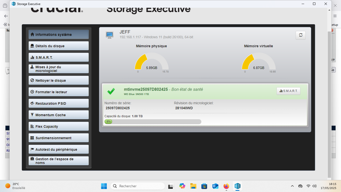

Le logiciel qu'il y a sur la clé bootable est CrystalDiskInfo.
Ce n'est pas TestDisk
CrystalDiskInfo ne détecte pas le NVME
Il n'y a que quand je suis dans la gestion des disques que je le vois en inconnu
Ne l'initialise pas pour l'instant , si le nvme est sur connexion usb  non détecté par crystaldiskinfo
essaye de le replacer en interne pour voir si amélioration.
Testdisk doit figurer sur le livecd, regarde côté utilitaires disques sinon tu peux le télécharger , il est portable.
Marsh Posté le 16-05-2025 à 09:06:30
http://www.image-heberg.fr/files/17473791731526491695.jpg
J'ai lancé TestDisk et je m'aperçois qu'il vois un autre truc "Drive X"
J'ai l'impression qu'il voit ma RAM mais pas mon NVME
Message édité par jeff60 le 16-05-2025 à 09:09:05
Marsh Posté le 16-05-2025 à 09:25:42
Effectivement pas de détection de ton nvme , il est en interne ou toujours en usb externe ?
Marsh Posté le 16-05-2025 à 10:02:34
Je l'ai mis en interne comme tu me l'as préconisé  :cry:

Dans le gestionnaire de disque, le NVME Crucial est toujours inconnu no initialisé. Il me propose de l'initialiser en partition GPT

Essaye de voir si crucial storage executive te détecte ton nvme
https://www.crucial.fr/support/storage-executive
si pas détecté je doute que tu puisses l'initialiser mais tente pour voir si ok...
Message édité par loriot83 le 17-05-2025 à 16:15:19
Marsh Posté le 17-05-2025 à 18:17:20
Pas non plus reconnu
http://www.image-heberg.fr/files/17474985813524185557.png
Si j'initialise en GPT, est ce qu'il va formater le NVME ??

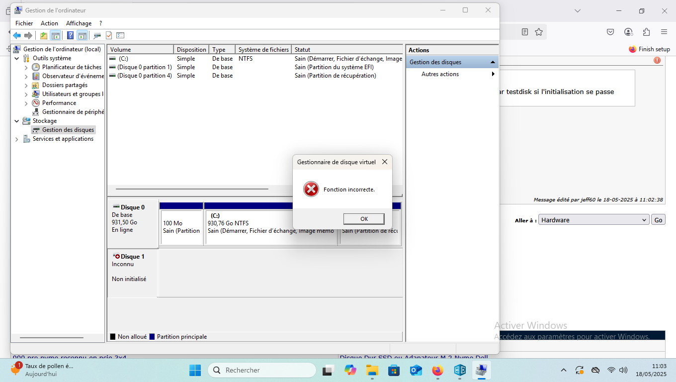

Re-Edit
Je viens de le faire , il me dit : fonction incorrect
http://www.image-heberg.fr/files/17475590381136354297.png
Message édité par jeff60 le 18-05-2025 à 11:04:18
Marsh Posté le 18-05-2025 à 14:08:26
Apparemment ton NVME semble mal en point si pas de détection , regarde côté gestionnaire des périphériques-->espace de stockage si tu as des infos sur cette non détection.
Ton nvme est dans le même état que le nvme d'origine du  Pc portable DELL Latitude 5410,
c'est peut-être lui le coupable de la défaillance du crucial (alimentation hors normes) lorsque tu l'as mis en place sur celui-ci.
Là on est coincé , pas de plan sauvegarde pour les données perdues ??

Marsh Posté le 18-05-2025 à 20:47:05
Je viens de le mettre sur le 2eme port M2 "Mvme" de ma carte mère et là il n'est n'y reconnu par la gestion des disques , n'y par TestDisk
J'ai l'impression qu'il est out  :fou:
Message édité par jeff60 le 18-05-2025 à 20:48:24
