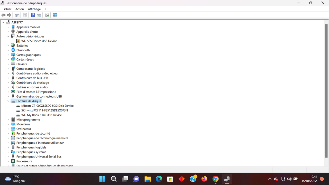

voici ma capture d ecran du gestionnaire de peripherique
  https://rehost.diberie.com/Picture/Get/f/92976
le ssd est le micron
Message édité par aspsy77 le 13-10-2022 à 11:33:20
Marsh Posté le 13-10-2022 à 11:35:42
https://rehost.diberie.com/Picture/Get/t/92978[/url]
mais la le ssd micron n apparait pas

dans gestionnaire de périphériques ,lecteur de disque le ssd externe apparait bien sous le nom MICRON
par contre dans gestion des disques il n apparait pas

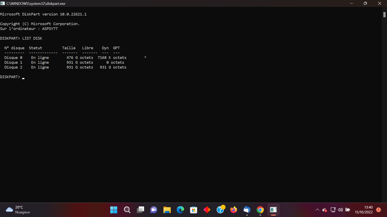

Marsh Posté le 15-10-2022 à 13:15:39
peut-etre verifier avec diskpart au cas où ?
tu lances une invite de commande en tant qu'admin
touche windows, tu écris CMD ensuite tu clics droit sur le lien de l'invite de commande et tu chois "lancer en tant qu'administrateur"
dans la fenetre tu tappes diskpart
une fois diskpart lancé, tu fais list disk
https://i.ibb.co/dr6hHYj/capture.jpg
juste pour voir si comme ca tu vois le disque
Marsh Posté le 15-10-2022 à 13:44:48
je vois bien 3 disques
https://i.postimg.cc/DZCQ7LMt/Capture-d-cran-6.png
Message édité par aspsy77 le 15-10-2022 à 13:45:54
Marsh Posté le 15-10-2022 à 13:47:00
juste pour être certain, le WD est un disque externe ? et sa lettre c'est E: ?
si oui, débranche le (pour être sûr de pas faire de connerie par la suite)
refais diskpart + list disk
en principe tu n'auras plus que les disques 0 et 2 (je veux être sûr que c'est le disque 2 mm si tout laisse à le penser)
là tu fais
select disk 2
tu refais list disk et il devrait y avoir une astérisque à gauche devant le disque 2 (ce qui veut dire que c'est bien sur lui que tu vas travailler)
si c'est bien bien le cas, tu fais
clean
de là,
- soit tu retournes dans le gestionnaire de disque et tu vois s'il est là, auquel cas tu peux creer une partition dessus en faisant un clic droit ds l'espace "noir"
- soit tu continues dans disk part pour créer la partition
create partition primary
format fs=ntfs quick label=XXX
(XXX = tu donnes un nom à ton disque, tu mets ce que tu veux)
ensuite tu vas voir dans l'explorateur si le disque est désormais présent

https://i.postimg.cc/hvZzfQN6/Capture-d-cran-7.png
pour moi c est le disk 1 le ssd externe
je tiens a preciser que le wd externe est debranché
Marsh Posté le 15-10-2022 à 14:32:19
probleme l asterisque est sur le disk 0
