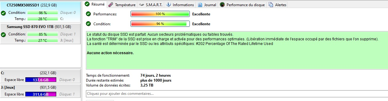

J'ai monté un nouveau pc l'été dernier, j'y ai mit deux SSD mais quand je suis allé voir leur condition sur le logiciel Hard Disk Sentinel, je trouve qu'ils se détériorent bien trop rapidement.
Tout d'abord j'avais acheté un nouveau SSD de 256 Go pour mettre W10 dessus, le logiciel m'indique que l'état est à 96%:
https://image.noelshack.com/fichiers/2023/06/6/1676121547-image-1.png

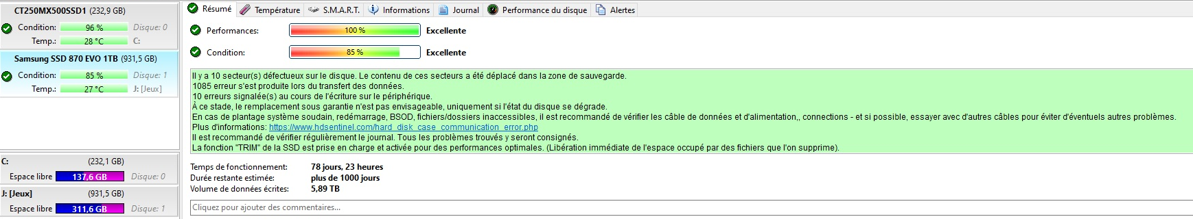

Mais plus inquiétant c'est mon second SSD (de 1 To) dans lequel je place mes jeux (et qui était quasi neuf quand je l'ai mit dans ma tour), celui-ci est déjà descendu à 85% et il m'indique des secteurs défectueux:
https://image.noelshack.com/fichiers/2023/06/6/1676121548-image-2.png
Pour info j'étais déjà allé voir sur Hard Disk Sentinel en septembre dernier et les deux SSD avaient une condition de 100%.

Ton samsung mérite un coup de sav
Marsh Posté le 13-02-2023 à 11:42:00
Il ne faut pas trop se fier au pourcentage , c'est théorique sur la plupart des applications.
Le fait que Samsung Magician trouve des secteurs défectueux sur ton SSD 250 Go n'est pas bon signe , SAV en effet.
Fais un error scan complet avec HD tune pour confirmer les secteurs défectueux.
Marsh Posté le 13-02-2023 à 17:16:37
Méfie toi aussi des cables sata de mauvaise qualité j'ai eu un cas similaire avec un cable sata qui faisait faire pleins erreur CRC a mon ssd depuis que j'ai mis un cable neuf aucun soucis.
Son crucial semble aller bien c'est le samsung 870 EVO 1to qui semble beaucoup plus inquiétant j'ai le même qui est en sav actuellement le tiens va devoir y passer aussi.
Message édité par SaT- le 13-02-2023 à 17:21:20
Marsh Posté le 14-02-2023 à 17:45:02
RAS pour le crucial mais pour le samsung ça sent le SAV en effet, il y a un souci avec certains 870EVO, voir :
https://www.techpowerup.com/forums/ [...] re.291504/
En général, les symptômes sont les suivants en faisant un crystal disk :
"Reallocated Sector Count" & "Used Reserve Block" & "Runtime Bad Block" au dessus de 0
et
"Uncorrectable Error Count" & "ECC Error Rate" élevé/en augmentation
Marsh Posté le 14-02-2023 à 18:12:37
Il semblerai qu'une mise à jour du firmware solutionne le problème évoqué par Librae. Toutefois, au préalable, une sauvegarde des données et un remplacement du câble sata s'imposent par sécurité.
Guig Esprit du Sage
Marsh Posté le 17-02-2023 à 02:35:38
Je viens de recevoir un samsung 870 evo tout neuf fait appel au sav c'est plutot rapide.

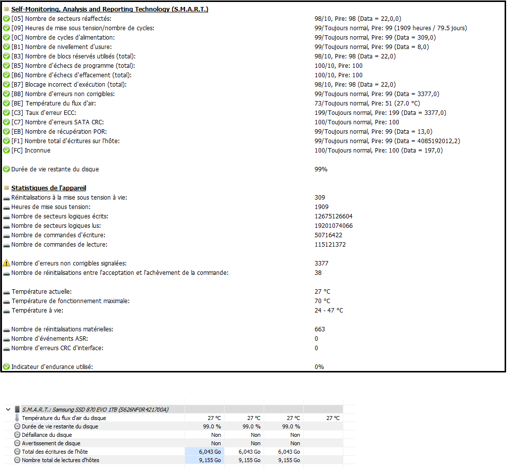

J'avais fait une analyse avec HWinfo et il m'indiquait des erreurs non corrigibles, et ce après la mise à jour du firmware:
https://image.noelshack.com/fichiers/2023/06/7/1676210844-hwi-ssd-samsung.png
Et en effet j'ai constaté que le pourcentage est théorique car UserDiag et Crystal Disk Info m'indiquent 99%, et SSD LifePro m'indique 98%. D'ailleurs je viens juste de relancer Hard Disk Sentinel et la condition est descendue à 71% alors que j'ai à peine utilisé mon PC ce mois-ci...
