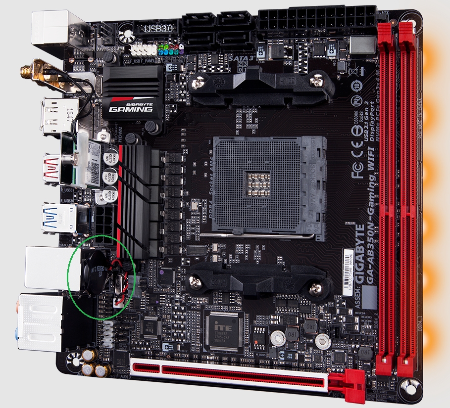

  la pile est en position verticale avec housse et connecteur
https://rehost.diberie.com/Picture/Get/t/448652

as tu cliqué sur mon image au dessus ?
j'ai entouré la pile d'un cercle vert
c'est bien la même carte mère ?

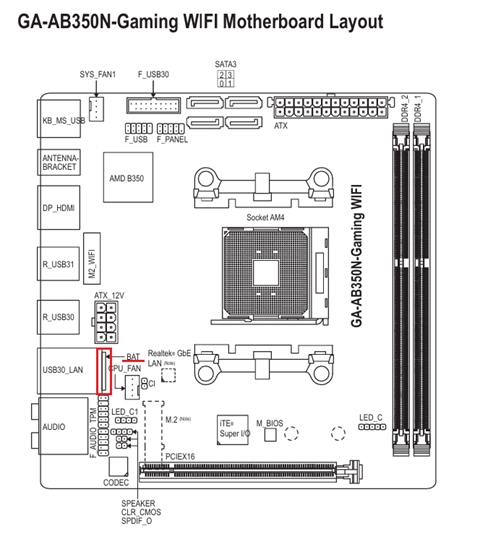

une video pour remplacer la batterie
https://www.youtube.com/shorts/yPh2NSwt-M4
    BAT comme batterie, pile
   https://rehost.diberie.com/Picture/Get/f/448798

ok merci beaucoup juste je ne m'attendais pas a une pile recouverte de plastique
j'ai enlevé le connecteur 2 pin pendant 2mn et j'ai gardé apppuyé le bouton power, alim débranchée , mais rien n'a changé toujours pas de boot
