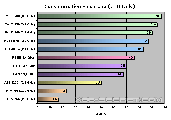

Au passage :
http://www.x86-secret.com/pics/divers/conso/conso_result.png
CPU-Z | Timespy | Mes bd

Marsh Posté le 04-02-2005 à 18:24:28
Sandra me dit que la consommation electrique est 66W., mais ça me semble faux...
J'ai Thorougbred 2.2GHz 1.7V
Marsh Posté le 04-02-2005 à 18:26:28
C'est deja 16w de plus qu'un Athlon 64 qui tourne a la meme vitesse, ça ne te suffit pas non ? :D
Marsh Posté le 04-02-2005 à 18:31:00
c'est bon, mais j'ai pensé que il serait plus... :o
