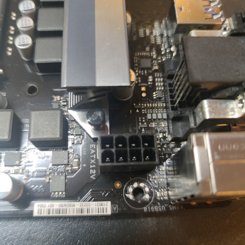

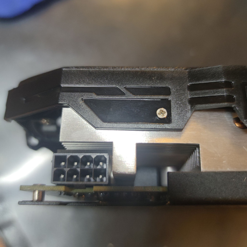

En attendant j'ai voulu recuperer une config de mon pc actuel
Une Asus PRIME B360 PLUS
Avec un Intel Core i5-8400 et une RX 580
En mettant ça dans un boitier Antec, j'ai constaté qu'il n'y avait qu'un port 8 Pins.Donc j'ai pris le risque de brancher le 8 Pins sur la carte graphique et le 6 Pins sur la carte mere
Mauvaise idée ça sent le cramé et plus rien ne demarre, à votre avis qu'est ce qui à grillé??
Marsh Posté le 19-10-2025 à 12:16:32
euh....sur une carte-mère, c'est du 4 pins ou 8 pins ....le 6 pins est UNIQUEMENT pour les cartes graphiques et normalement il y des détrompeurs (= ça ne rentre pas).
en 1ere hypothese, carte-mère grillée.... et/ou la carte graphique (tu as branché le 8 pins CPU sur la CG et le 6 pins PCI-E sur la CM...j'vois pas comment à moins de forcer comme une brute mais bon...)
Là, je pense qu'il faut arrêter les frais/faire n'importe quoi :(
Message édité par zonka le 19-10-2025 à 12:17:43
Marsh Posté le 19-10-2025 à 16:53:05
Voici la carte graphique
https://i.postimg.cc/Gm3wCJQd/Carte-grap.jpg
et la carte mére
https://i.postimg.cc/mDHKwdLZ/Carte.jpg
On voit bien que c'est des 8 Pins
https://i.postimg.cc/HLVLpC2y/Carte-grap.jpg
et la carte mere
https://i.postimg.cc/cJ2LC5kS/Carte.jpg
Marsh Posté le 19-10-2025 à 17:14:06
et la carte mere
J'ai dit le contraire?
Ce ne sont juste pas les mêmes 8 pins (câblage totalement différent) et normalement avec détrompeurs.
Et je ne vois pas de 6 pins sur la carte-mère? si? ah?
Tu as grillé ton matos comme dit précédemment, que te dire de plus.
Marsh Posté le 19-10-2025 à 22:08:10
Il n'y a rien à dire de plus.
CM : 8pins en 4+4
CG : 8pins en 6+2
Il y a des détrompeurs qui permettent de ne jamais se tromper, sauf à enfoncer le cable au marteau.
Au mieux, il n'y a que la CM qui a cramé, au pire, tout est mort.
Après, il faut relativiser, est-ce que tout cela valait encore 100€ ?
Message édité par tri-ax le 19-10-2025 à 22:12:09
