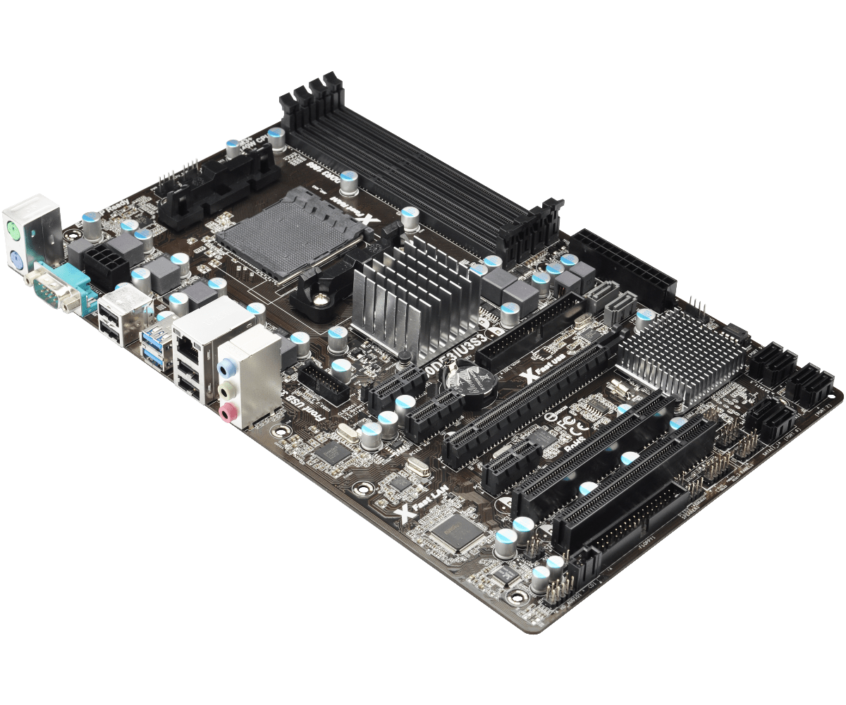

La pile sert à conserver les réglages du BIOS donc à moins d'avoir fait des réglages spéciaux pour l'overclocking le changement de la pile n'aura pas d'effet négatif.
Les réglages du BIOS seront remis par défaut, le PC est sensé démarrer avec les réglages par défaut.
La pile est facile à trouver dans le commerce, CR2032 d'après la photo :
https://www.asrock.com/mb/photo/980DE3U3S3(L3).png
Il n'y a pas besoin d'attendre pour mettre la nouvelle pile.
Je conseille de couper l'alimentation et retirer le cable avant d'installer la nouvelle pile.
Histoire d'éviter un court-circuit si la pile tombait sur la carte mère.
