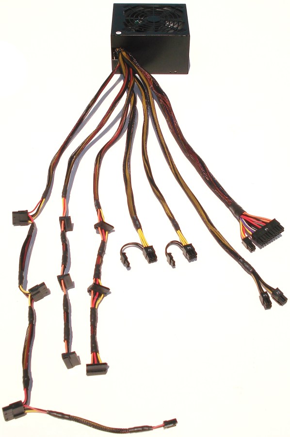

Au secours, je crains que mon alim ( coolermaster gx650w) ne soit pas compatible avec ma carte mere (b85-g41 pc mate) au niveau du branchement, dites moi que j'ai tord s'il vous plait

Ne t'inquiète pas, il y a des normes, au pire un carré de 2x2 pins dépasse du connecteur ATX, ou il reste un trou de 2x2 pins mais cela n'affecte pas le fonctionnement.
Dans ton cas tu as bien un connecteur 20+4, donc tu mets les deux partis ensemble et tu branches ça sur ta carte mère sur le connecteur 24 pins. Ensuite tu branches le 4 pins seul jaune et noir.

ya un cable de 6 pins + 2 pins et un autre de 4 + 4 lequel je branche

Pour la carte mère le principal connecteur est celui à droite ici :
http://www.islabit.com/wp-content/ [...] x-650w.jpg
Le secondaire est le 4+4 (tu ne branches qu'un des deux côtés).
