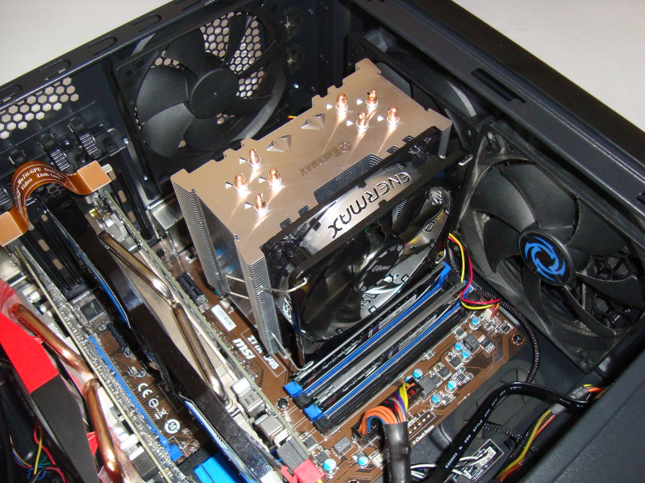

J'ai un doute sur le sens de montage de ton ventilo Enermax qui est sur le ventirad (je me base sur le sens d'écriture du logo), il aspire bien l'air du radiateur et l'expulse vers le ventilo arrière du boitier???

Kroma X amorK a écrit :
J'ai un doute sur le sens de montage de ton ventilo Enermax qui est sur le ventirad (je me base sur le sens d'écriture du loo), il aspire bien l'air du radiateur et l'expulse vers le ventilo arrière du boitier???

Marsh Posté le 24-03-2015 à 16:26:09
Au temps pour moi après avoir regardé d'autres ventilo Enermax, ça semble en effet être le bon sens.
Edit : En fait non c'est pas clair, pour moi il est à l'envers.
Exemple ici dans les 1ères seconde de la vidéo, le logo est dans le sens de l'aspiration (normalement sur la tranche du ventilo il devrait y avoir des flèches indiquant le sens).
https://www.youtube.com/watch?v=okmHOmpIoKA

Marsh Posté le 24-03-2015 à 16:38:45
La preuve par l'image, ton ventirad estdans le mauvais sens ou si tu veux garder le ventirad dans cette position il faut changer le sens du ventilo.
http://www.tweaks.pl/wp-content/uploads/Monta%C5%BC-C-ollera-Enermax-ETS-40T-TB-14.jpg
Il faudrait que tu lises le logo de cette façon si tu gardes ton montage :
http://i924.photobucket.com/albums/ad84/jankz777/hsf%20enermax/IMG_2718800x600.jpg

Marsh Posté le 24-03-2015 à 16:41:13
Okei, Ben de toute façon je vais commencé par faire un grand nettoyage changé la patte thermique, et je vais aussi changé de place le ventilo, tu as surement raison. Merci. J'espere qu'avec tout sa je n'aurai plus de soucis =(
