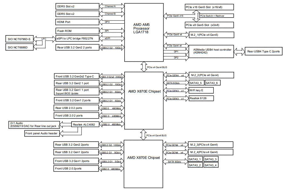

Marsh Posté le 08-11-2024 à 18:15:59
Je passe par ici car je ne trouve pas de TU sur la Taichi X870E qui me fait de l’œil avec un 9800X3D.
En attendant voici le major block diagram de cette carte où on voit deux X870E :
https://i.postimg.cc/dVjfwxxZ/Taichi-Major-Block.gif

Marsh Posté le 08-11-2024 à 18:18:38
Deux Prom 21, les X670(E) ou les X870E utilisent deux Chipsets (Prom 21) pour fournir davantage de lignes PCI-E.
