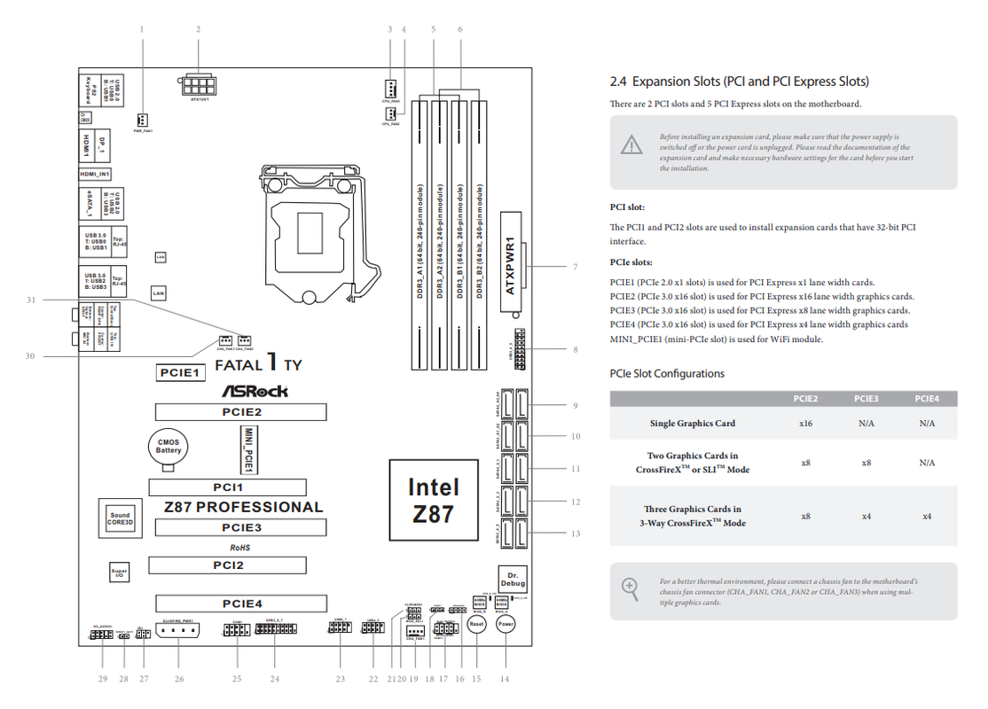

Tu peux mettre la carte SATA sur le PCI-E 4 en bas de la carte mère, mais tes deux autres ports ne fonctionneront pas à leur vitesse maxi.
Là tes GPU tournent en x8 x8, ils tourneront en x8 x4.
Edit : quoique j'ai un doute sur la vitesse que tu auras car la diminution s'opère quand le slot est occupé par une carte x16, là c'est une carte x1.

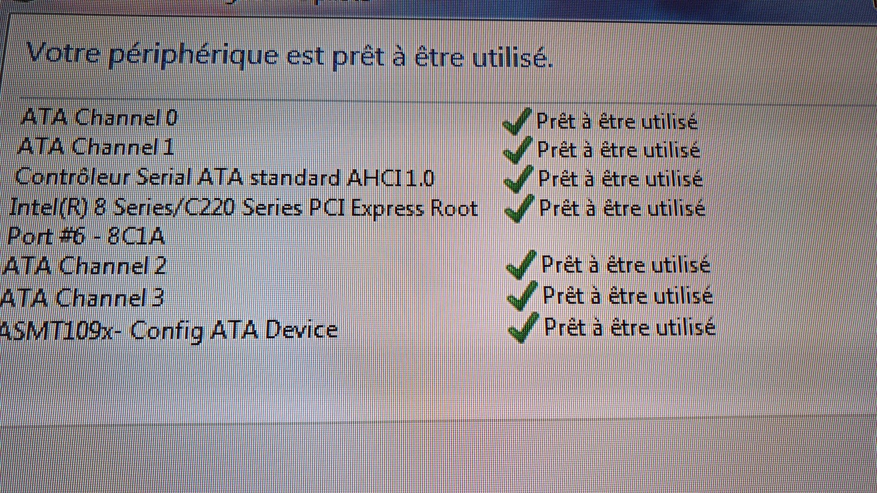

Alors sur le PCIE 4 la carte fille marche, détection BIOS, BOOT et Windows, install de driver pas de souci, mais avec 2 cartes graphiques coupées...

Tes cartes sont en SLI je suppose.
Pour que le SLI fonctionne les ports doivent être au moins en 8x il me semble. Ça peut jouer avec ta carte en PCI-E 4

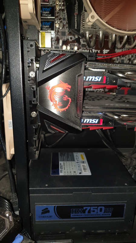

Bonjour à tous.
J'ai un petit souci, j'ai essayé d'ajouter une carte fille SATA 6 ports en PCIE (Mini), sur le port PCIE 4, et cela désactive mes deux GTX 1080 dans Windows (Code 43).
Carte Marvell 88SE9215/ASM1093 (PCE6SAT-M01)

Voila ce que j'ai recup de la doc de la carte mere (Asrock Fatal1ty Z87 Pro):
http://asrock.pc.cdn.bitgravity.co [...] ltiQIG.pdf
J'ai juste deux cartes graphiques sur les ports PCIE 2 et PCIE 3, rien d'autre.
