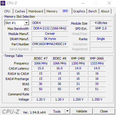

Autre question, j'ai installé 16go de DDR4 PC2400.
Hors sur cpu-z j'ai ces fréquences c'est normal ?
https://i.postimg.cc/fWBvYqD3/cpu.png
Marsh Posté le 08-11-2020 à 11:02:19
Ce sont les fréquences possible, il faut regarder l'onglet memory pour la fréquence appliqué (en multipliant x2).

Marsh Posté le 08-11-2020 à 11:02:59
Oui, c'est précisé sur le site MSI :
" * DDR4 memory modules can only run at maximum of 2400 MHz for 7th Gen processors and 2133 MHz for 6 th Gen processors on XMP mode."
Message édité par artouillassse le 08-11-2020 à 11:03:37

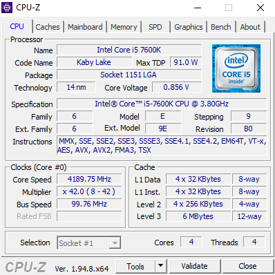

Marsh Posté le 13-11-2020 à 19:33:44
Salut. CPU reçu mais ram tjr en 2133mhz au ralenti, normal ?
https://i.postimg.cc/J7pV0hZH/cpu.png
https://i.postimg.cc/c4zp75Ds/ram.png
Marsh Posté le 13-11-2020 à 19:37:49
Il faut activer la profil XMP pour overclocker la RAM, dans le Bios.
Elle passe même en 2666 apparemment.
Message édité par zonka le 13-11-2020 à 19:38:20
