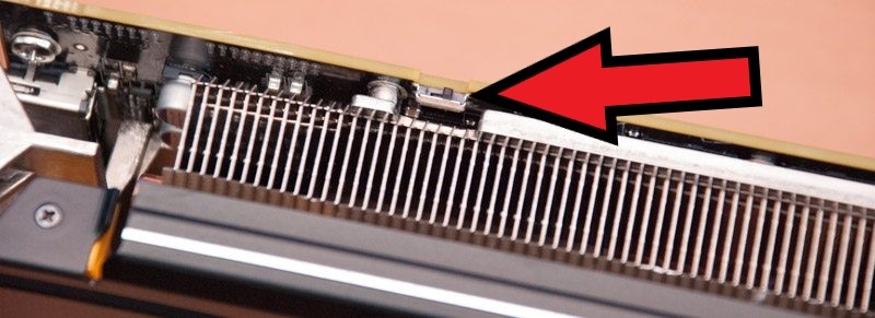

Sur les TRIX, il y a un switch sur la tranche de la carte pour un BIOS en Legacy ou en UEFI. Le switch sur ta carte doit être en Legacy, passe le en UEFI
This product supports both Legacy and UEFI BIOS. By factory default, the card itself is under Legacy mode.  By pressing the button with SAPPHIRE logo, UEFI mode will be easily enabled.

Merci pour vos réponse. Hélas je ne trouve rien qui ressemble à un switch sur le C.G.
Marsh Posté le 19-05-2022 à 19:22:44
Salutation,
le switch peut également ressembler à celui ci
https://rehost.diberie.com/Picture/Get/f/72959
