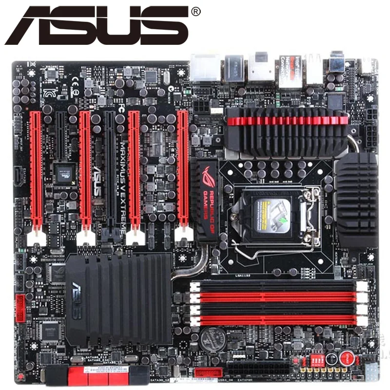

Suite a l'arrivé de la fibre chez moi, je me suis lancer dans l'achat d'une carte réseau PCI Express Gbic avec une fibre qui va bien.
Je viens a votre rencontre pour demander de l'aide suite a l'ajout d'une carte réseaux dans mon PC, avec mon slot PCI-E qui est limité en 8X au lieu de 16 pour la carte graphique. Celui de la carte réseaux est bien en X8.
Si j’enlève la carte réseaux, il repasse bien en X16 pour la carte vidéo.
Config :
Asus Maximus V extreme
I7 3770 K
8 Gb ram
Palit 1080 nvidia
carte reseau 10GB TEK X520-DA1
J'ai essayé de changer également la carte réseau de slot, car d’après ce que je comprends de la doc le port noir est câble sur le southbridge :
https://ae01.alicdn.com/kf/HTB1dzjNoRDH8KJjSspnq6zNAVXaJ/ASUS-Maximus-V-extr-me-carte-m-re-de-bureau-Z77-Socket-LGA-1155-i3-i5.jpg_960x960.jpg
J'ai essayé de desactivé des fonctions dont je ne me sert pas(usb3, thunderbolt, raid) pour recuperer des ligne PCI-E, mais rien ne change. Et bien sur mis a jour le dernier bios.
Si quelqu'un a déjà eu le problème, car ce PC de 2012 tourne encore super bien :)
merci

D'après le manuel de ta carte mère à la page xlii, si tu mets la carte réseau dans le premier slot et la carte graphique dans le deuxième tu auras ce que tu veux.

Merci Artouillassse
Cela fonctionne, je n'avais pas compris cela en lisant la doc..., je ne trouve pas ta page XLII
on a toujours mis la carte video dans le slot le plus haut, mais bon
