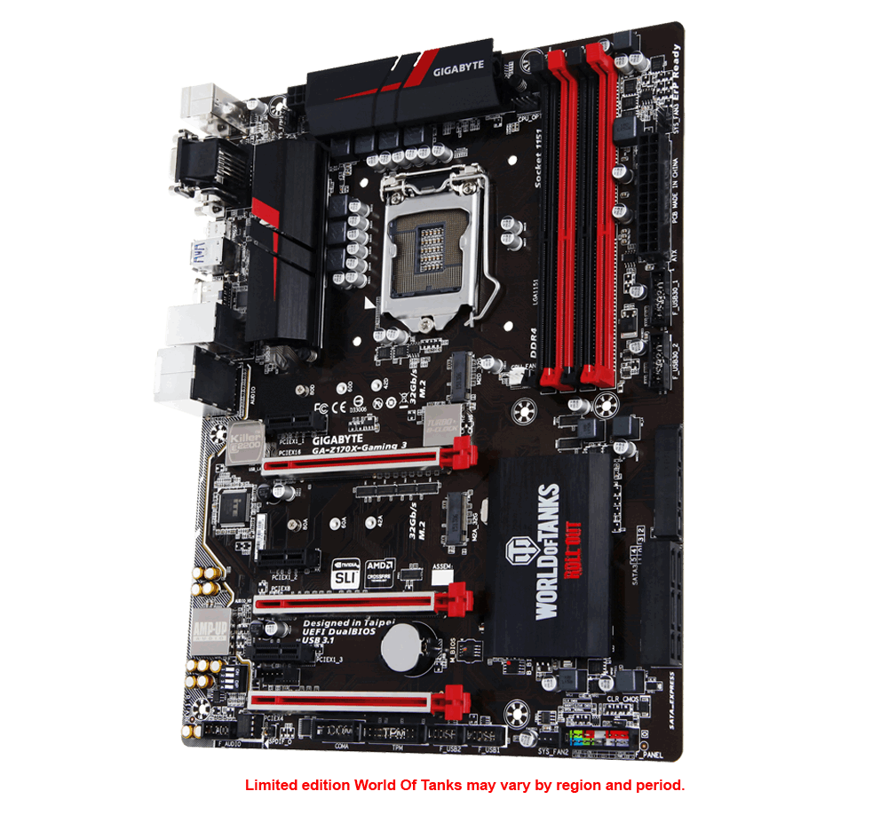

Alors j'ai peur de dire une bêtise donc voila ce que j'ai fait (image de la carte-mere comme référence):
http://www.gigabyte.com/fileupload [...] 59_big.png
Je branche les ports en haut à droite, là où il y en as 24 (12*2) et donc à coté du "PCB made in china"
Les câbles sortent directement de l'alimentation, et les connectiques sont identiques (meme forme et nombre), donc on a branché.
Il ressemble à ça:
https://ae01.alicdn.com/kf/HTB1.cCW [...] For-PC.jpg
D'ailleur un bout de se cable peut se separer, il contient 4 pins, je pense que c'est du EPS.
Et pour info en bas à droite (voir image carte mere), au niveau des pins avec des couleurs j'ai branché le câble du bouton 'start'
Marsh Posté le 23-01-2017 à 18:31:56
Tu as aussi branché celui en haut à gauche - 8pin CPU- ?
Ryzen 7 5800X - ASUS B550-F  - Samsung 970 EVO 1To - Samsung 860 EVO 500Go - G.Skill Trident Z @4000 C18 16Go - Nvidia GeForce RTX 3070 FE - Be Quiet Dark Rock Pro 4 - Seasonic Prime 750W Platinum - 27" SAMSUNG C27JG52 - Corsair M65 - Corsair 465X RGB-les

cortexzehef :
Merci à toi. Le pc fonctionne !
La prochaine fois qu'un pote me dit qu'il si connais je me méfirais...
Sinon avec le Ventirad assez gros, une fois dans le caisson ces pins sont difficilement accessible alors on les as raté.
Encore merci à tous d'avoir prit du temps pour moi !
