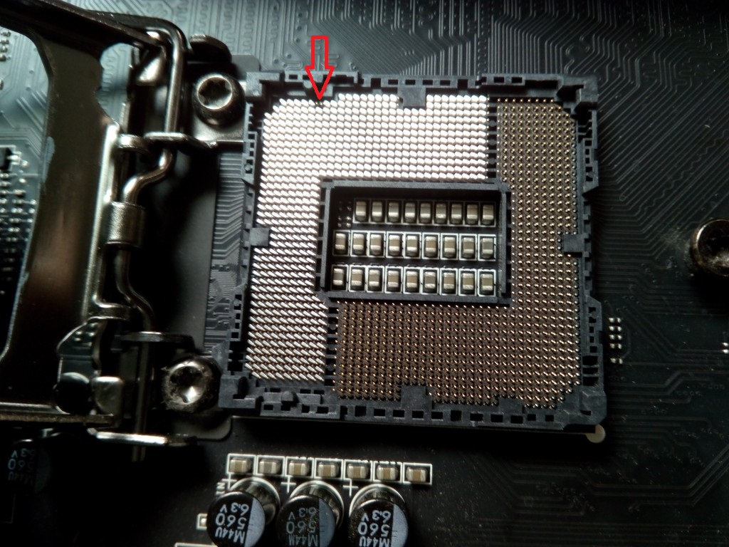

J'ai analysé le socket à la loupe et je ne vois aucuns défauts de pibs plié ou manquants.
https://imagizer.imageshack.com/v2/1024x768q90/924/eAuT7p.jpg
https://imagizer.imageshack.com/v2/1024x768q90/921/gTLhiU.jpg

je vois bien un pin pas clean en haut a droite non ? ou alors un reflait ?
le 6 eme en partant de la gauche
j'ai regarder et c'est bien un pin qui gère la mémoire ram ...
https://www.zupimages.net/up/19/20/lvur.jpg
Message édité par orion le 17-05-2019 à 11:35:00
Il s'agit bien d'un reflet ou d'une ombre sur la photo la pin n'as strictement rien.
Tu as un schéma pour la correspondance des différentes pins??
Je me demande si je vais réussir a la faire revivre cette carte.

Marsh Posté le 17-05-2019 à 12:31:25
https://www.intel.com/content/dam/w [...] asheet.pdf
page 112  :jap:  :hello:
