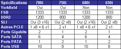

| stokos a écrit : ...aussi une erreur nvidia du genre nv4_disp.dll....   |
là c'est le driver de tes cartes nvidia qui plante, ou peut etre que ça chauffe trop au niveau des cartes ? pour le moment le driver que j'ai trouvé le plus stable est le 169.25
| Citation : Par contre tu fais erreur, le P5N-d a bien deux ports PCI-E x16x16  |
dans beaucoup de site il parle de 1 port en 16x et l autre en 8x, et lorsque l'on passse en sli 2x8, quelle est la vrai version ?
edit : arf c'est la confusion, apparament c'est bien 2x8 sauf pour la p5n-d 2x16
"Le 750i voit lui ses spécifications à la baisse, en particulier coté PCI-E avec un seul slot en 16x et un autre en 8x, de plus lors d’un SLI (2-way standard) c’est une simple gestion en 8x qui s’opère sur le PCI-E.
Il se passe également de la mémoire SLI ready et se contente de la DDR2-800, le nombre de ports SATA passe de 6 à 4
Mais les deux gèrent la nouvelle puce embarquée ESA (Enthusiast System Architecture) qui permet une gestion par logiciel de divers composants d’une configuration, dont nous vous reparlerons un peu plus tard.."

Jetons d'abord un oeil au chipset Nvidia Nforce 750i SLI :
Les differences entre les differents chipsets Nforce :
