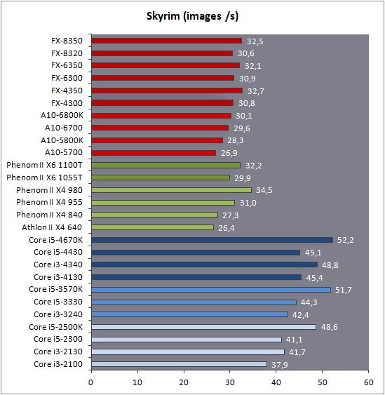

Un quad core est largement plébicité par la communauté des gamers d'une façon générale, ceci dit en prenant l'exemple de The elder scroll (skyrim si je ne m'abuse), le jeu tourne aussi bien qu'un quad core :
http://www.hardware.fr/medias/photos_news/00/42/IMG0042469.png
i5 4430 Vs i3 4130
Par contre pour le prochain fallout je ne me prononcerai pas, bien que fallout 3 qui date tout de même de 6 ans nécessitait seulement un core 2 duo en config max.

On ne peut pas comparer le nombre de coeur d'une architecture à une autre.
Dans les jeux, un dual core Intel (core i3 4xx0) égale le 6-8 coeurs/modules d'AMD (FX6xx - FX8xx)
