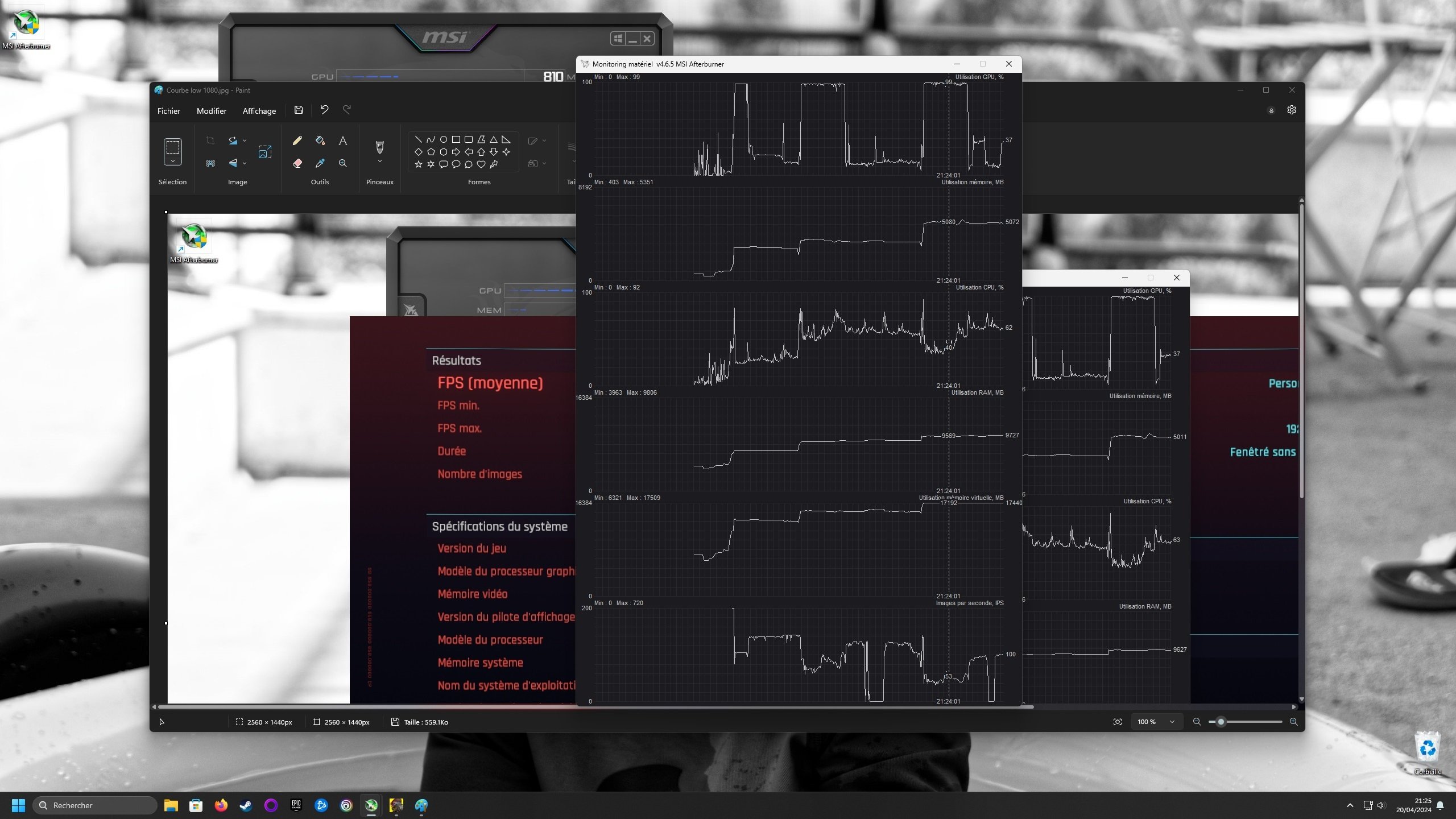

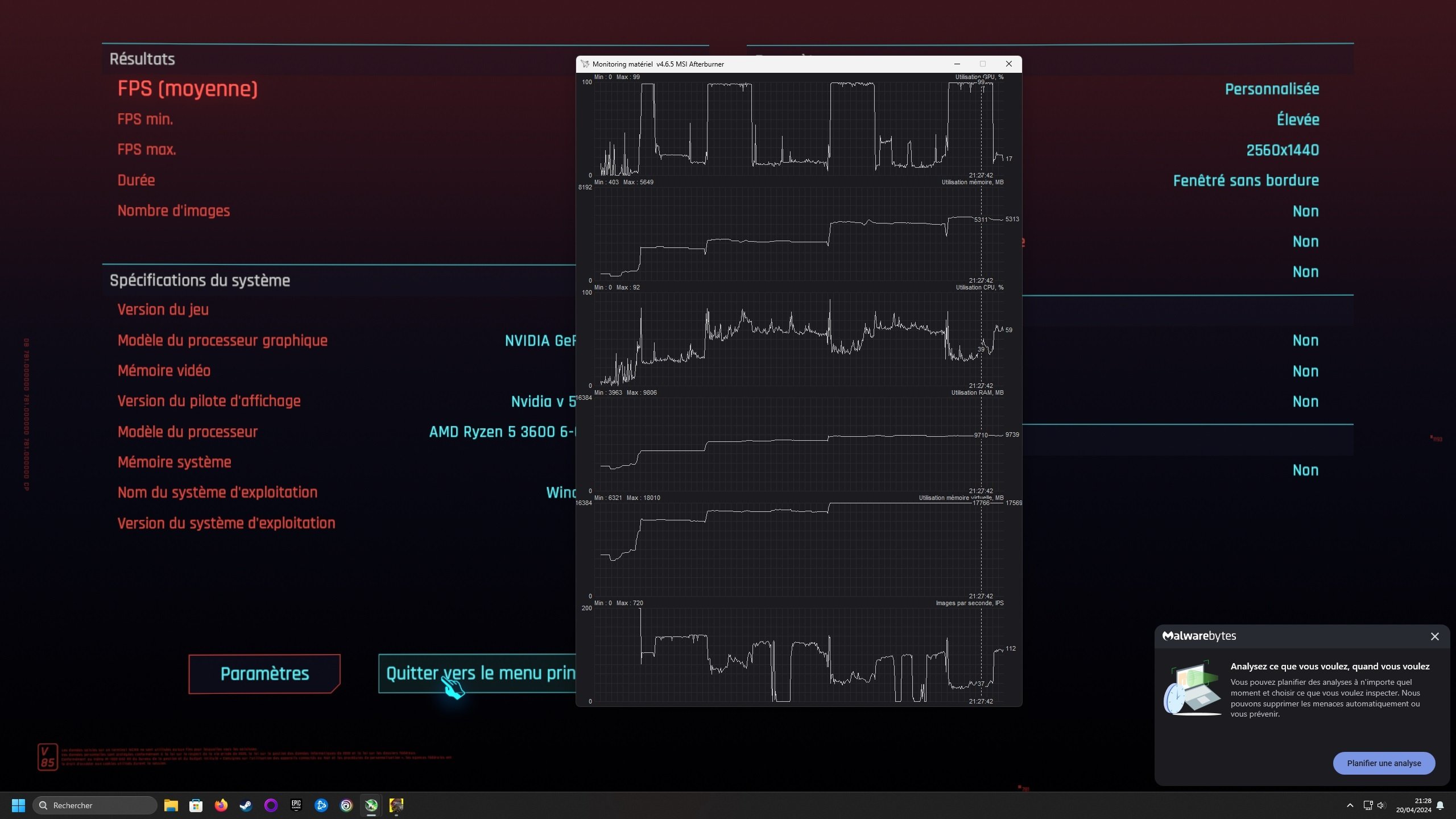

Suite a un passage de DDU pour faire un clean des pilotes. Le PC est partie en sucette.
Reinitialisation du PC fait j'ai tout réinstaller et je devais avoir un conflit.
Ci-dessous courbe pour Cyberpunk 2077 en 1440P Élevé avec FSR 2.1 ON
https://image.noelshack.com/minis/2024/16/6/1713601005-courbe.png

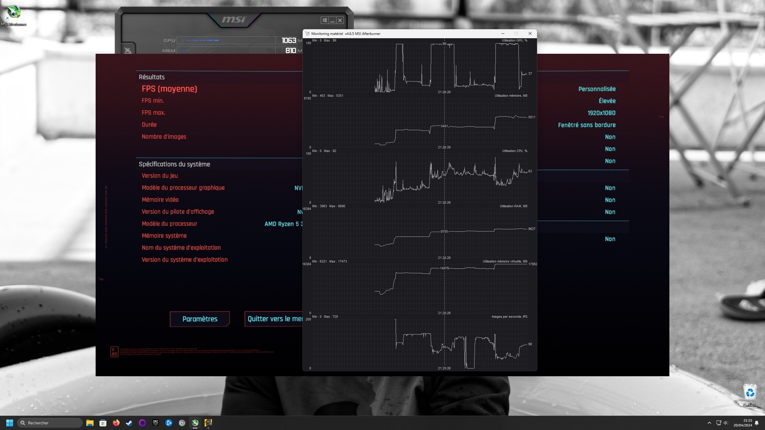

https://image.noelshack.com/minis/2024/16/7/1713684877-courbe-low-1080-60.png
Si je comprend bien ma 1080 est en saturation a cause de 144hz quelle n'arrive plus a suivre ?
Donc en théorie si je fixe du 60 ou 90hz je devrais arriver encore a tenir jusqu’à une promo sur la 4070 super ?
J'avais pas en tête que sur mes 16GO de ram 8 sont partagée avec la 1080. On en apprend tout les jours.
Marsh Posté le 23-04-2024 à 17:37:17
Merci pour l'aide en fixant le Frame deja je stabilise mieux la configuration.
Cyberpunk est jouable en 1080P et Kena en 1440P.
