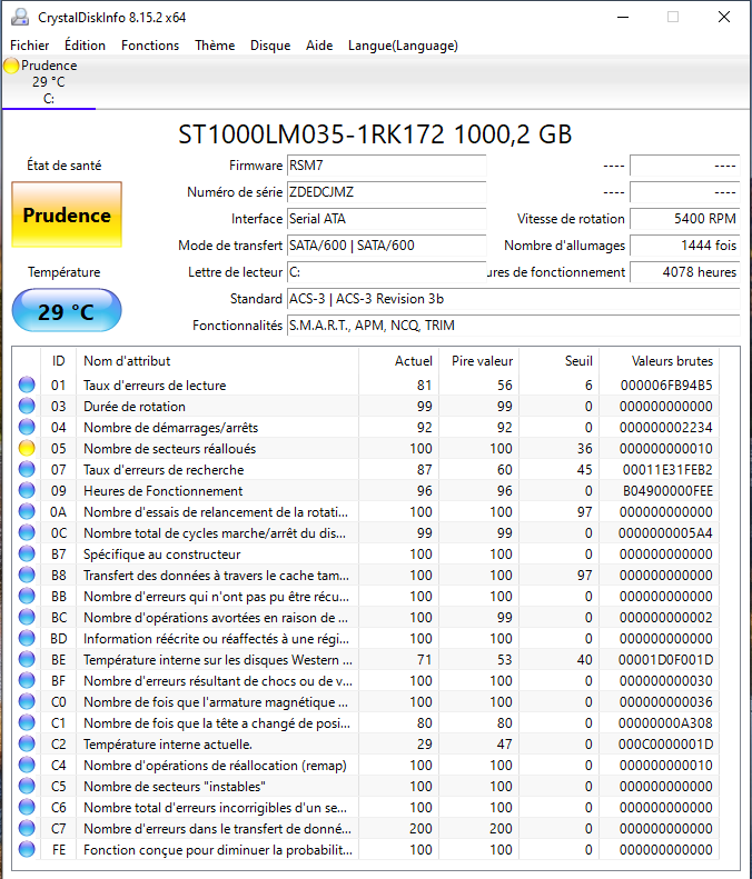

C'est indiqué "Prudence" en jaune, le seuil était à 36 et la pire valeur est de 100

Tu peux nous faire un screenshot complet de ton SMART ? Car je pense que tu ne lis pas bien les infos (même si tu as raison d'être vigilant et que le Prudence veut bien dire ce qu'il dit).
En résumé :
Seuil = la valeur à ne pas dépasser dans l'absolu (donc pas spécifique à ton disque)
Valeur = un indice qui donne l'état de ton disque (100 veut dire "normal" généralement, et pas "100 secteurs réalloués" )
Valeur brute = la valeur en hexa qui contient réellement le nombre de secteurs hs (dans le cadre de cet indicateur évidemment)
En résumé :
Et je te conseille aussi de prendre un SSD SATA, pour une centaine d'euros c'est largement faisable, et ça sera bcp plus performant qu'un HDD à l'ancienne.
Ah d'accord, mybad dans ce cas :sweat:
Voilà le screen :
https://www.hebergeur-image.com/upload/81.254.151.7-6220c54909cec.PNG
Marsh Posté le 03-03-2022 à 15:41:47
Donc tu as en fait 16 secteurs réalloués, ce qui en soi n'est pas forcément alarmant (surtout sur un disque de portable qui risque d'être maltraité).
Mais en fait il y a d'autres indicateurs qui montrent des erreurs d'écriture et d'opérations diverses.
Du coup le changement me parait indiqué, et évidemment procéder dès maintenant à une sauvegarde de tout ce qui compte...
Message édité par TotalRecall le 03-03-2022 à 15:42:25
