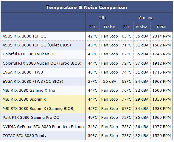

C'est le ventirad de la Inno3D qui n'est pas terrible, on peut voir la différence sur ce graphique par rapport à la MSI RTX 3080 Gaming X trio.
https://hexus.net/tech/reviews/grap [...] 3/?page=10
Le boitier n'est pas le meilleur niveau airflow mais il n'est pas non plus le plus mauvais , c'est plus un boitier orienté silence.

Marsh Posté le 31-03-2021 à 12:27:11

Marsh Posté le 13-04-2021 à 12:25:42
C'est clairement ce modèle Inno3D qui chauffe beaucoup tout en étant plus bruyant que pas mal d'autres modèles (voir le test que j'avais posté ci-dessus) dont la FE.
Certains modèles s'en sortent bien mieux que d'autres...
Si c'est juste pour la température il peut continuer à tourner comme ça ce n'est pas un problème mais s'il veut que la CG soit plus silencieuse , cela sera plus compliqué...
https://www.techpowerup.com/review/ [...] -x/31.html
https://i.postimg.cc/VN8BZXbd/Sans-titre.png
