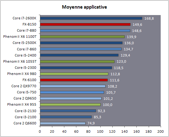

Pour info, si tu veux voir ce que donne un Q6600 par rapport aux pu d'aujourd'hui.
http://www.hardware.fr/medias/phot [...] 033876.gif
http://www.hardware.fr/articles/778-14/moyenne.html
