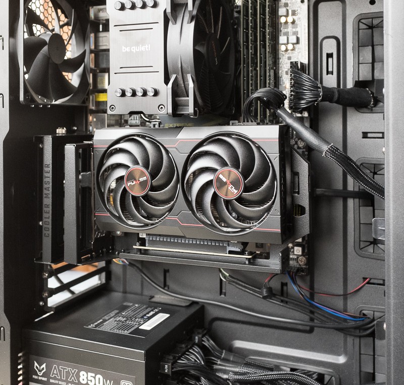

Je cherchais un Riser pour mettre ma 6900XT en vertical dans un boitier Antec 1200.
Comme j'arrive après la bataille j'ai l'impression que l'épuration est terminée entre les produits camelote et les produits de qualité.
Autrement dit en 2023, pour peu qu'on y mette le prix, on doit pouvoir trouver un truc qui tienne la route.
J'ai finalement choisi un Cooler Master V3 qui propose:
- Une qualité apparente qui inspire confiance. À vérifier.
- Un réglage en profondeur. Important avec des boitiers comportant des ventilateurs dans la porte.
- Un réglage gauche <-> droite pour un bon positionnement si ventilateur dans la porte.
- PCIe 4.0, même si mes cartes mères sont PCIe 3.0, pour préserver l'avenir.
Tout ça pour 65 €. Arrachage du slip peut-être mais le prix s'oublie, la qualité reste (https://www.youtube.com/watch?v=_i1L4jKsvk0)

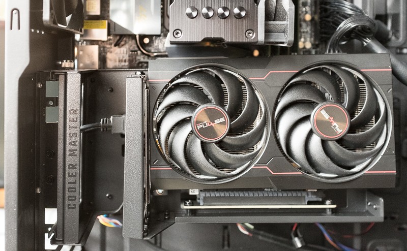

Avant le montage définitif dans mon boitier de tous les jours j'ai testé l'installation avec une petite carte graphique RX6600 Sapphire Pulse Lite Edition dans un boitier Antec 1100.
https://i.postimg.cc/QMp2YFJc/Cooler-Master-Riser-V3-1.jpg
https://i.postimg.cc/nhmgMX5N/Cooler-Master-Riser-V3-2.jpg
https://i.postimg.cc/15nYYg94/Cooler-Master-Riser-V3-3.jpg
La carte graphique penche un peu vers la gauche. Je me demande si ce n'est pas voulu par le fabricant au cas où celle-ci pèserait trois kilogrammes. Pré compensation ?

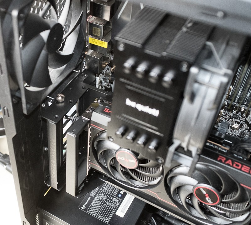

Les excentriques en plastique gris qui servent à bloquer la carte en déplacement gauche droite sont difficilement accessibles. Prévoir l'enfer avec un ventirad Dark Rock Pro 4.
Je n'ai pas eu besoin de modifier les ouïes du boitier.
