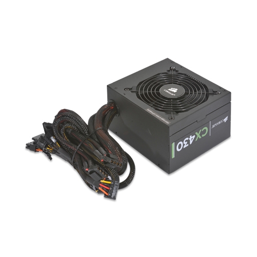

-Alimentation: =>environ 500W avec une certification 80+ bronze chez Antec, seasonic, silverstone, fortron, corsair ou bequiet

-Alimentation: =>environ 500W avec une certification 80+ bronze chez Antec, seasonic, silverstone, fortron, corsair ou bequiet ok

Alim: Une bequiet (avec bronze ou plus) je pense,mais laquelle pour être à l'aise avec l'ensemble? Avec ou sans moduleur?

Alim : Vise environ 500W. Une alim modulaire, ca veut que les cables ne sont pas relier direcement a l'alim. Ainsi, on peut debrancher ceux qu l'on utilise pas pour faire plus de place dans le boitier et faciliter le rangement. Vu que c'est pas toi qui fait le montage, et que tu ne compte pas tripatouiller dedans tout les 4 matins, ca n'a pas trop d'importance. (modulaire, c'est ca contrairement a ca)
