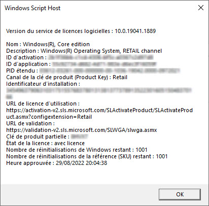

j'en profite pour le système windows 10 installé sur ta machine actuelle,
version oem ou retail?
si retail, tu pourras tranferer ta licence.
Pour le vérifier, commande slmgr.vbs /dlv à taper  dans recherche (loupe) ou directement sous ligne de commande msdos (cmd).
Marsh Posté le 29-08-2022 à 20:15:13
https://i.postimg.cc/3rSLz8JH/Licence-Windows.jpg
J'ai Windows 10 Famille, en Retail à priori.
Donc sur ma nouvelle machine j'aurais juste à installer Win 11 Familles et entrer l' ID d'activation indiqué ci-dessus ?
Marsh Posté le 29-08-2022 à 21:07:34
bonne nouvelle, frais supplémentaire en moins, chose non négligeable.
2 options :
- si tu as la boite avec la clé, il suffira de recomposer le code à l'installation de Windows
- si tu n'as plus la boite ( autocollant) avec la clé, alors il faudra que tu lies ta licence à ton compte microsoft si tu en a un ( à créer si nécessaire)
comme ça, cette licence boite te suivra pour toujours et pour 1 seul pc.  ( tu tapes activation sur la loupe et tu accéderas au menu pour ajouter le compte MS.
 A titre préventive, il faudra dissocier ta licence de ton  pc actuel une fois que tu sera prêt avec le nouveau pc.
plusieurs commande sur ce tuto => https://www.malekal.com/slmgr-comma [...] s-windows/
 mais ces 2 là cela suffira amplement slmgr /upk et slmgr /cpky

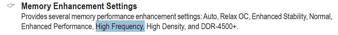

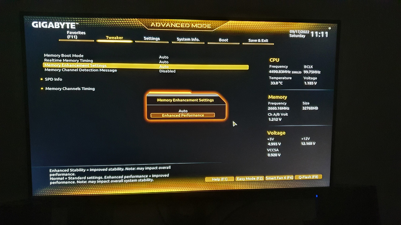

C'est le dernier point que je dois régler sur ma config, le fiston est chez mamie je vais en profiter  :D
Si j'en crois la notice je dois aller dans le "Memory Enhancement Settings" :
https://i.postimg.cc/14xmhb4V/Capture-d-cran-2022-09-17-111518.jpg
Je pense que c'est à cet endroit dans le BOIS :
https://i.postimg.cc/c1vfWYrd/20220917-111125.jpg
Par défaut il était sur Auto, à droite on voit que la fréquence actuelle est à 2660 MHz.
Je dois donc le passer sur Enhanced Performance ? Je pensais que j'allais avoir un menu déroulant où on choisit la fréquence.
Marsh Posté le 18-09-2022 à 11:29:19
Non, c'est pas ca.
Ca s'appelle xmp, mate ds l'onglet favoris, a tous les coups il y est

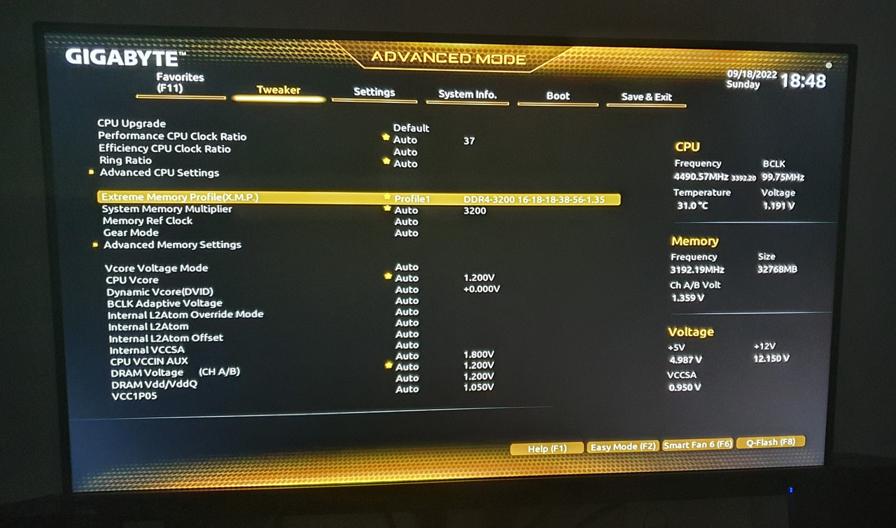

Ok je suppose que c'est cette partie alors :
https://i.postimg.cc/N0pMSdcQ/Capture-d-cran-2022-09-18-135731.jpg
Je verrai cela un peu plus tard.
Marsh Posté le 18-09-2022 à 15:24:32
oui
Marsh Posté le 18-09-2022 à 19:04:06
Par défaut on était sur Disable, il me proposait une seul Profil que j'ai paramétré, le 3200 Mz :
https://i.postimg.cc/65jfGX2V/BIOS-OK.jpg
Après un redémarrage, on voit bien la RAM à la bonne fréquence.
Tout est ok maintenant et tourne parfaitement.
Merci mille fois pour ton aide kabyll, pour tes conseils et ton suivi pour ma nouvelle config !
