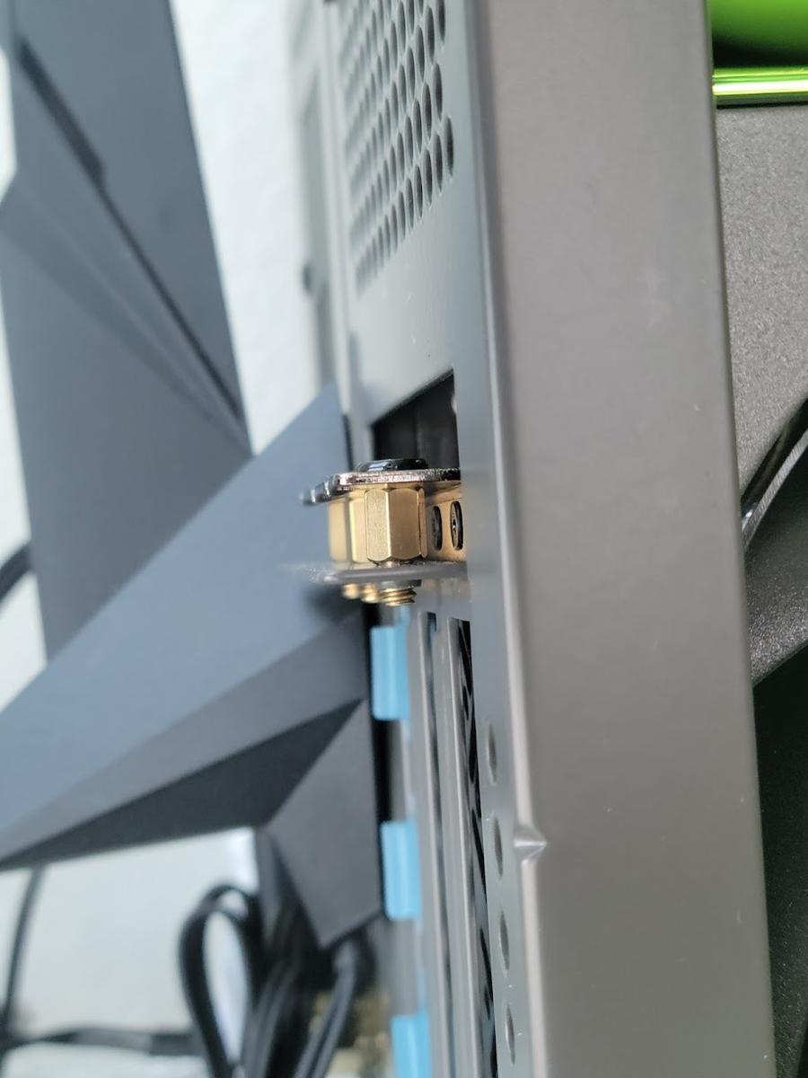

Je suis en pleine réflexion sur le fait de monter une configuration au format mini-ITX avec le boîtier NR200P MAX pour un budget autour des 2000€ - 2100€.

  • Lors de mes recherches, j'ai vu certaines personnes installer 2 ventilateurs en bas du boîtier pour une meilleure ventilation. Quand pensez-vous ?
  • Dans le même genre, j’ai aussi vu des personnes surélever la carte graphique à l’aide de support au niveau des vis de fixation à l'arrière du boîtier. Quand pensez-vous ? (voir liens plus bas)

Support carte graphique: https://cdna.pcpartpicker.com/stati [...] 9.1600.jpg

L'histoire du support m'a l'air d'être plus du bidouillage qu'autre chose, il faut voir si c'est possible avec ce boitier et cette carte graphique, je n'en ai pas la moindre idée.

Pour le support, je crois que c'est surtout pour pouvoir. Mettre des ventilateurs plus épais en bas du boîtier. Mais en effet ça fait très bidouillage.
