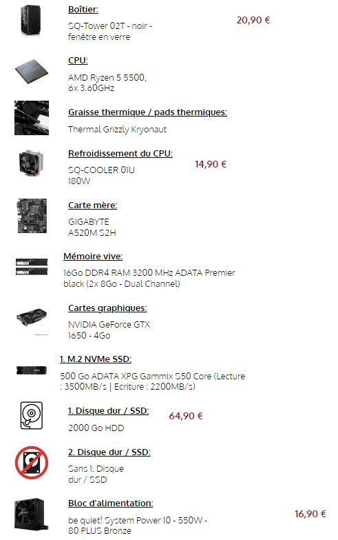

Bon, en refaisant tous les comptes j'en arrive à :
- MemoryPC avec 8500G
+ ventirad style SQ-COOLER 02U  à 6.90 €
+ HDD 2 To à 64.90 €
+ Win 11 Pro à 39.90 €
Avec cette config à 570 €, je n'ai malheureusement pas la possibilité de mettre une CM pas trop chère avec sortie optique (la première possible est à au moins 115 € en sus). J'en passerais probablement par un convertisseur USB->SPDIF...
Je me pose aussi la question de récupérer mon actuel lecteur/graveur DVD qui me sert 2 fois par an, mais c'est parfois essentiel ! Y a-t-il la place pour le rajouter à cette config ?
Idem pour mon HD actuel (1 To) que je rajouterais bien sur le 3ème slot pour HD.
Message édité par demars le 17-07-2024 à 14:35:25
Marsh Posté le 17-07-2024 à 20:04:25
https://www.memorypc.fr/pc-gamer/amd-ryzen-5-557269/
Moins de 500€ avec une GTX 1650 4Go, ça sera mieux que le cpu 8500G pour les jeux. Tu peux même changé le boitier pour celui de memory PC et t'aura un emplacement pour le graveur de DVD.
Ca fait 484€ et tu pourras mettre ton HDD.
Win 11, on peut le trouver dans les 20€
Message édité par chevalier2000 le 17-07-2024 à 20:05:58
Pas bête ton idée !
En ajoutant le HD à 64.90 € + ventirad 6.90 € et en mettant une CM avec sortie optique (oui, je suis têtu) (la Asus B550 Prime Plusà à 66.90 €, j'en arrive à 627 € et si je change avec le boîtier de MemoryPC (celui avec le lecteur cartes ?), j'enlève 4.90€ -> 620 € grosso modo
Où trouve-t-on Win 11 Pro à 20 €, stp ?

au-dessus de 1.60€ (maybe 1.80 pour du pro...) c'est du scam, dealabs; cdiscount (enfin comme je disais w10=w11)
la diff avec une 1650 n'est pas méga voyant https://youtu.be/ceY0VdUwQww?t=804 ... mais c'est un bench vraiment nul, il a lock les fps à 144 + ne passe pas en dx12 sur 760M, edit: erf 8500g=740M ("vega" 4 vs 8) qui est -33% perf... quand même, comme tu peux pas choisir le modèle de 1650, il faut se dire "perte de 40% perf facile", puis herk leur boitier de base full "has-been" dégueux "le petit four" dans le jargon
il faut faire gaffe au 1650S/super et au 1650 gddr5 vs gddr6 etc... je preferais mettre mon argent dans un moyen d'évolution, exemple ajouté une rx 6600 vers les 200€
mhmm le mieu à faire pour le lecteur cd est d'avoir une baie 5,25", il faudrait une photo des cables

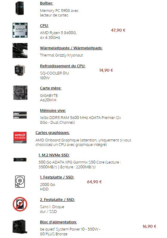

en gros, je disais qu'au pire prend le 8600G, mais tu vas monté dans les 620€ aussi (prendre le gros ventirad serai bien), sinon le 8500G devrait garder fornite jouable, 60 fps + stable en medium
le boitier qui permet le lecteur cd est surement le boitier le plus cheap que j'ai jamais vu...
et rx 6600 est un GPU amd avec un très bon perf/prix qui est... 2x mieux, les 1650 gtx vendue 100€ qui ont déjà 5 ans... bof quoi
Message édité par naphh le 18-07-2024 à 14:19:26

Alors, si je mets un dongle (j'en avais acheté un mais il n'a jamais marché sur mon PC (??), et impossible de le retrouver. Bon, c'était que 20 € je crois, mais j'aime pas gâcher !), j'économise sur la CM, car mon ampli marche aussi en BT  [:idee]
donc, version 8500G,
+ upgradé en 8600G (+47.90 €)
+ SQ-COOLER 02U 120W (6.90€) (mais tu m'as dit de prendre le gros, quel gros ?  [:farpaitement] )
- HDD 64.90 €
= 588.70 € et il manque le dongle et Win10-11.
(PS : les PC viennent d'augmenter de 10€ (voire 20€ je crois) aujourd'hui !)

Merci des conseils divers pour les jeux, mais en ce qui me concerne, j'en suis (toujours) à des jeux où 30 FPS étaient le maximum, et où on ne parlait même pas de FPS :o
Quand au 1080, ou 720, perso, j'en suis resté à 1024 * 768, les vieux comprendront :D
Bref, j'en suis arrivé à 2 configs différentes mais avec 2 prix identiques. Si vous pouvez me dire ce qui est le plus intéressant à garder dans le temps, voire évolutif, ce serait super sympa, et j'en profiterai pour envoyer ma commande demain !
A/ PC de Bureau : 613,60 €
https://rehost.diberie.com/Picture/Get/f/301695
B/ PC "avec carte graphique" : 616.60 €
https://rehost.diberie.com/Picture/Get/f/301696

dommage qu'il ne laisse pas le choix du 1x16go de RAM ou, autre
mais pour des jeux fps/esport no problem de rester sur 16go (même 16-4)... en gros le iGPU va se servir d'une partie de la RAM DDR5, oui prendre des 6000 mhz serait un petit gain de perf, mais soit
640x480 ou rien
Marsh Posté le 20-07-2024 à 14:11:35
fortnite consomme déjà 10-12 gb de ram avec une carte graphique dédié.
Donc avec l'igpu qui pompe au moins 4GB ca va être tendu.
Il aurait une carte avec 4 slots ou une seule barrette de 16, je ne dis pas mais avec 2 slots de ram déjà occupés c'est une économie de bout de chandelles.
Sans compter la pérennité de la config.
La différence avec le même modèle en 4 slots doit pas être bien cher.
Tu peux gratter 15 euros sur le disque dur en le prenant ici par exemple et mettre la différence sur la carte mère avec 4 slots :
https://www.idealo.fr/prix/20284370 [...] ezsta.html
Sinon pour répondre à ta question, le système AM5 est le plus évolutif, l'autre étant en fin de vie.
