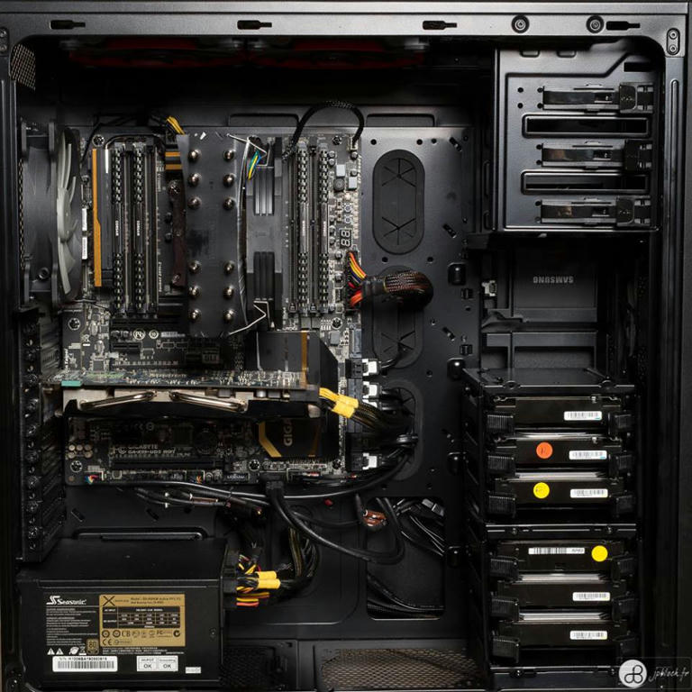

On voit sur l'ancienne carte , qui était une tres grande carte, la place que cela prend dejà.
ps: j'ai pas une CG de ouf non plus ( 460 GTX )

Non c'est absolument pas gênant que ce soit sur le 2eme port ![]()

Le Thermalright True Spirit 140 Power 171.2 x 53.4 x L155 mm
Tu as le Be Quiet Pure Rock (87.5 x L121 x 155 mm/130W de TDP)
http://www.bequiet.com/volumes/PDM [...] dim_fr.pdf
http://www.topachat.com/pages/deta [...] 83729.html
Le Be Quiet ! Dark Rock Advanced (92 x L122 x 166 mm/180W de TDP)
http://www.topachat.com/pages/deta [...] 49921.html
Dans les 2 cas tu gagne 3cm.
Pour le port PCIe tu peux prendre le 2eme sans probleme.
Pour info sur les Slots d´extension selon ton CPU:
Processeur 40 lignes
3 x PCIe 3.0/2.0 x16 (x16, x16/x16, x16/x16/x8) *1
Processeur 28 lignes
3 x PCIe 3.0/2.0 x16 ( x16, x16/x8, x16/x8/x4) *2
1 x PCIe 2.0 x16 (mode x4) *3
2 x PCIe 2.0 x1 (mode x1) *3
*1 : Le slot PCIe x16_4 partage sa bande passante avec le connecteur M.2 x4. Lorsque le socket M.2 est occupé, le slot PCIe x16_4 se désactive.
*2 : Le slot PCIe x16_4 partage sa bande passante avec le connecteur M.2 x4. Lorsque le socket M.2 est occupé, le slot PCIe x16_4 se désactive. Le slot PCIe x16_3 supporte les appareils x8 uniquement.
*3 : Les connecteurs x16_2, PCIe x1_1 et USB3_E56 partagent la même bande passante et le PCIe x1_2 et le module Wi-Fi partagent la même bande passante. Par défaut le slot PCIe x16_2 et PCIe x1_1 et fonctionneront automatiquement en mode x1 avec les modules USB3_E56 et Wi-Fi activés pour une meileure optimisation des ressources.

Je crois que tu n'a pas bien saisi son probleme,il ne parle pas de la performance de la CG
C'est son ventirad qui l'emmerde pour monter la CG.
Il aura le meme probleme avec toute les CG.

Hello à tous :-)
Un petit conseil:
Je dois monter rapidement une Asus x99 Pro , avec tout ce qui va bien dessus, et j'ai dejà un ventirad Thermalright True Spirit 140 Power.
Problème: sur mon ancienne carte eATX, il bouffait dejà le port PCIE_1 , alors là , j'ai l'impression que ça va être pire.
Un conseil pour un ventirad sinon ! je veux juste un peu overclocker le proc, mais rien de ouf !
Et sinon, quoi qu'en disent les fabricants, c'est important que la CG soit sur le port PCIE_1 ?
