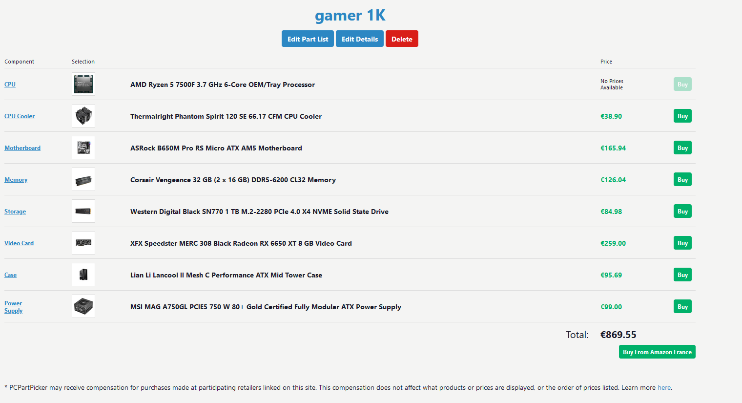

https://zupimages.net/up/24/17/p5x9.png
Marsh Posté le 24-04-2024 à 22:09:02
L'avantage, c'est que la plateforme AM5 est plus évolutive que celle du 12400 pour un prix proche. Elle acceptera vraisemblablement les ryzen 9000. De plus, la fonction resize Bar fonctionnera surement un poil mieux entre la CG AMD et le CPU AMD qu'avec de l'intel pour aider un peu quand les 8GB de mémoire de la 6650XT seront limites.
Après en ce qui concerne le support des intel 14th gen, c'est bien mais ces CPU chauffent à mort pour faire de la perf à peine dans la course, on sent qu'iNTEL est à court de solutions techniques en ce moment.
Message édité par tomass le 24-04-2024 à 22:13:34
