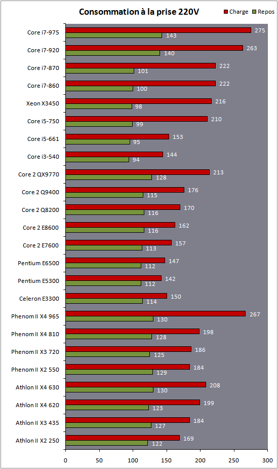

 :heink: les core i3 / core i5 ont une grosse longueur d'avance en consommation :
http://www.hardware.fr/medias/photos_news/00/27/IMG0027719.png
un core i5 661 consomme une vingtaine de moins qu'un athlon II X2 250 tout en étant entre un phenom II 920 et un un phenom II 940 en terme de puissance... pour une personne qui n'a pas de contrainte de budget c'est un excellant ratio perf / consommation

http://www.hardware.fr/medias/photos_news/00/27/IMG0027710.png
Un peu oui

saebalyon a écrit :
myck j'ai parler du i7 :p , i3/i5 j'avous pas penser :D
une config à base de core i860 consomme 100/222w
uen config à base de phenom II 965 consomme 130/267w

il faut comparer ce qui est comparable : les phenom II 955-965 sont au niveau du core i5 750... mais pas des core i7.

baaa le i5 661 fait 87 watt ( http://www.ginjfo.com/Publics/Doss [...] s.jpg.html )
l'alim 0 db fait 300 watt
http://media.bestofmicro.com/,G-8-152216-3.jpg
donc resterai 213w , vue en moyenne carte mère + mémoire bouffe 50 w réunit , un dd 7 w en moyenne , resterai 157 w , donc t'ai tranquille pour prendre une ATI 5450 passif (annoncer sur le site de ati pour 75watt) avec le boitier antec full ouvert ( http://www.ldlc.com/fiche/PB00078671.html )
