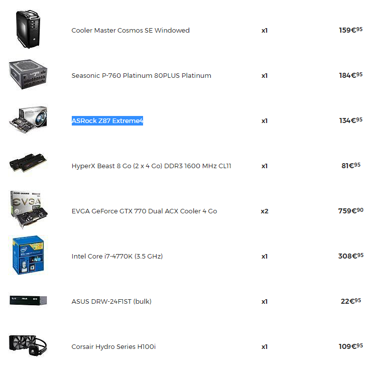

j'ai un PC avec lequel je n'arrive pas a atteindre les 144fps sur league of legends dont voici la config  :
https://zupimages.net/up/20/31/3q4h.png
Qu'est-ce que je pourrais/devrais upgrade selon vous ? Sachant que j'ai un simple HDD de 500Go avec un viel SSD intel en 128Go
Est-ce que je devrais directement acheter un nouveau pc ?
Est-ce que je devrais m'orienter vers une machine d'occasion ?
Mon Budget est de 500 euros MAX (évidemment si c'est moins chère c'est l'idéal car ce n'est pas mon PC principal)

https://www.zupimages.net/up/20/31/3q4h.png
pour moi ta cm est largement gardable, tout comme le cpu. ;)
ton alim est excellente et ton aio suffisant :jap:
-avoir les jeux employés sur ssd est largement préférable eut égard aux temps d accés et de chargement,
donc un ssd de 256 (35,40e) voire 500 go (55, 60e environ) pourrais s envisager en upgrade de stockage
-deuxiéme point la ram, mettre 16 go haute perf serais un plus.
j ai meme ce qu il te faut si ca t arrange
 :lol:
(16 go de beast 2133 mhz qui cherchent un nouveau maitre, et servirons avec honneur et fps :sol: )
-16 go de ddr3 1600 mhz compte 50 balles d occasion environ, de la 2400 mhz ca peut aller à 80e ca dépends mais ca reste accessible  ;)
à noter tes 8 go actuel sont eux meme revendables à 25 30e ce qui peut limiter la facture,
 voire cumulable mais dans l absolu 16 go suffisent à la majorité. :jap:
-troisiéme point et non des moindres, le gpu! le nerf de la guerre.
a
u programme ; revente de ta 770 50 ou 55e genre pour amortir un peu
achat d une 980 (100 à 120e) 980 ti (150 à 190e) 1070 (200e env) 1070ti 230e
voire rx 480 8 go (95e env) rx 570 ou 580 8 go (100 à 120 ) devrais te permettre de bien dynamiser tes perfs et te redonner du framerate sur du moba sans soucis.
donc 60+65+200 tu as 325 e de dépense, (avec un 500 go, 1070 d occasion et un kit de 2133 mhz 16go pour l exemple)
puis tu récupére 85e sur tes reventes de compos, donc une dépense globale à terme de 250e environ pour un bon gap de performances en plus.

shinji3rd a écrit :
T'as des RTX 2070 à moins de 450€ en ce moment...
Y'a 2 ans j'avais encore exactement la même config que toi et j'y ai mis une 1080SC2 EVGA (assez proche en perf de la 2070) et le boost en jeux avait été assez flagrant.
Même si ton 4770K peut attendre il va un peu bottleneck ta nouvelle CG en attendant son remplaçant.
Mais vu le budget voilà ce que tu pourrais faire pour gagner des fps.  :jap:
Hmmm c'est un peu overkill une RTX 2070 non ?
 :lol:
a
Hmmm intéressant mais je sais pas si j'ai besoin de ram je vais y réfléchir !
Je pensais pas vraiment à l'occasion mais ça peut être une bonne idée merci !
si completement (enfin pas débile non plus, j'avais un 4770K avec une 1080 OC), mais tu mettras le reste à niveau quand tu pourras, et t'auras deja la 2070.
Sinon go 1650/1660Ti mais quand tu feras ta config faudra racheter une CG. La carte est a 200/300 balles mais ce sera pas un investissement.
Message édité par shinji3rd le 30-07-2020 à 23:56:48
