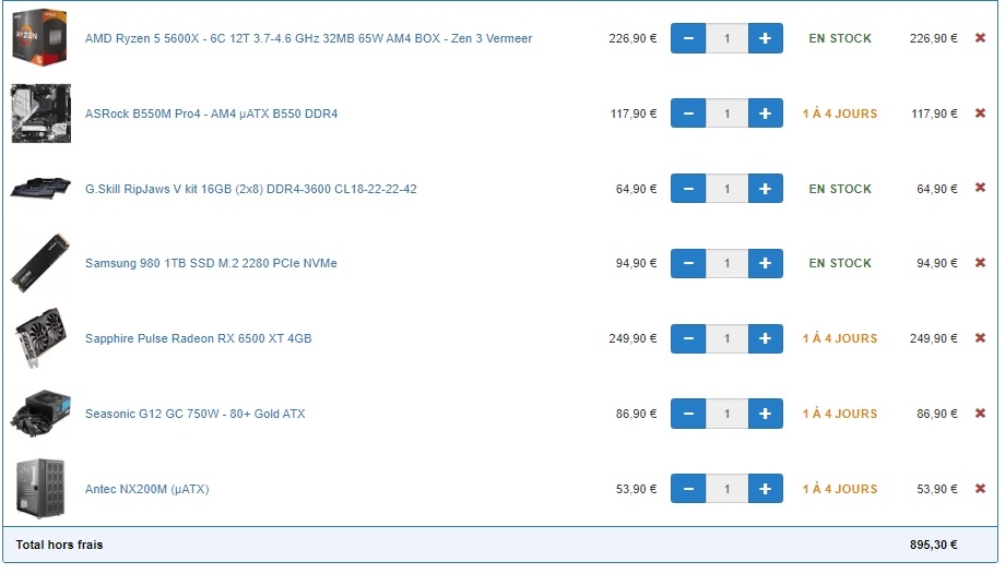

Salut si tu tiens absolument au 5600x, en effet avec une 3060ti c'est mort.. en tout cas pour du neuf...
Voici une configue avec ce cpu sur le marchand compumsashop : https://www.compumsa.eu/Home/
J'arrive à 900€ sur ce marchand avec une 6500XT seulement, pour 100€ de plus tu peux mettre une RTX 2060 12Go (380€)a la place et respecter le budget maxi.
https://rehost.diberie.com/Picture/Get/f/86175
Bref en effet t'as raison de vouloir le convaincre de partir de l'occasion, à ta place c'est ce que je ferai aussi.
Sinon, faudrait regarder sur une configue similaire mais a base de 10400f + ddr4 3200, ca devrait faire gagner une bonne centaine d'€ pour le budget cg avec la , la possibilité de mettre une 3060Ti Fe sans doute.

En effet, en remplaçant la base AMD Ryzen par un i5 10400f + Asrock B550m Pro4 + le même kit ram mais en 3200 cas16
ca permet de mettre une 3060 Custom ou 6600 Custom sur ce même site, mais en passant par Amazon pour le GPu tu auras des radeon 6700 pour le même prix.
