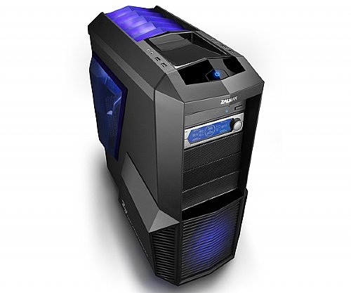

Au secours je trouve pas le ventilo Z11+ :'(
Marsh Posté le 16-07-2013 à 13:24:37
Le Z11+ plus c'est un boitier, donc ça me choque pas ^^
3000 tués sur les routes chaque année - c'est décidé, demain je roule sur les trottoirs ©brèves de comptoire
Marsh Posté le 16-07-2013 à 13:35:28
Un boitier ? je comprend pas il n'est pas dans la liste je le trouve ou alors ><

Marsh Posté le 16-07-2013 à 13:42:41
relwyn a écrit :
Après avoir cherché plus loin si j'ai bien compris le Z11+ est un boitier pour ventilo ? donc je doit prend le ventil Cooler Master 212 Hyper EVO avec ?
Non, le Z11+ est un boitier PC :
http://www.cpusolutions.com/store/pc/catalog/z11plus_b_02_2002_detail.jpg
Observez le repose verre/bouteille/canette laqué noir sur le dessus (véridique !)
Message édité par artouillassse le 16-07-2013 à 13:43:25

Marsh Posté le 16-07-2013 à 13:43:16
Ce que je veut dire c est quoi c est un ventilo ou c est qu un boitier et si c est un boitier a quoi sa sert ^^'
Marsh Posté le 16-07-2013 à 13:44:59
A ok je suis vraiment bête >.< Donc je doit prendre celui la pour une meilleur aération ?
Marsh Posté le 16-07-2013 à 13:53:28

Marsh Posté le 16-07-2013 à 14:08:20
Exacte et pour le ventilo moi qui m'y connais pas c est ventilo de processeur que je sélectionne sur le site hein ? Pas carte graphique ou disque dur puisque si j'ai bien compris vus que me processeur est OC c est lui qui chauffe
Marsh Posté le 16-07-2013 à 14:12:14
Bref je sais que c est sa a 99.99 mais pour le boitier maintenant tu me met le doute il est intégré ?
Marsh Posté le 16-07-2013 à 14:12:52
Alors, dans les configs "courantes" il y a toujours un ventirad (pour le CPU), et 1 ou plusieurs ventilos pour le boitier (tout dépend du boitier ^^).
Sur le Z11+ il y a 5 ventilos, donc très bien ventilé, et sur le silencio 550 il y en a 2.
Ces deux boitiers ne sont pas conçus pour la même utilisation, le Z11+ est plus pour config gamer (qui chauffe beaucoup), alors que le silencio 550 est plus pour une config multimedia/bureautique/petits jeux orientée silence.

Marsh Posté le 16-07-2013 à 14:16:09
Et les 5 sont intégré ? ><
Marsh Posté le 16-07-2013 à 14:20:22
Une petite vidéo sympa : http://www.youtube.com/watch?v=zwlgfuouigo
Le gars a rajouté un rhéobus 5 ventilos, mais c'est pas fourni d'office ;)
Sinon t'as cette vidéo, déballage du Z11+ :
http://www.youtube.com/watch?v=nrLCxyWnvZ0
