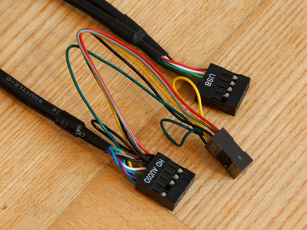

j ai une fiche HDA qui n est pas repertoriée vous savez ce que c est?
Marsh Posté le 20-01-2013 à 15:17:02
un machin comme ça ? http://www.techpowerup.com/reviews [...] ermbio.jpg c'est pour brancher le son en façade sur ton boitier.
