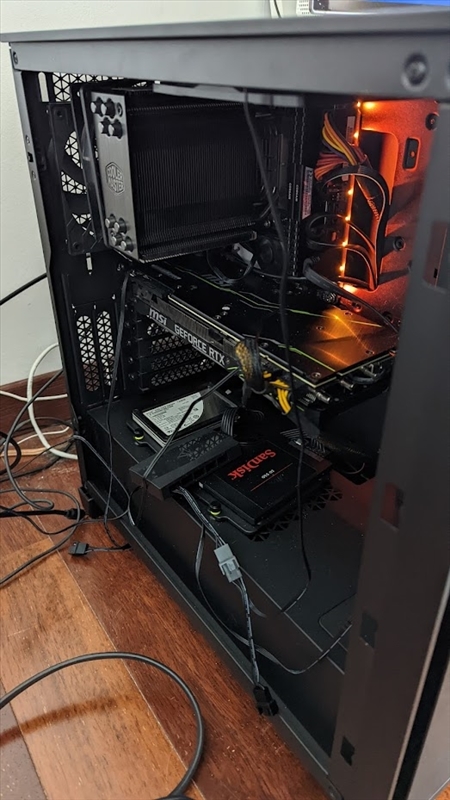

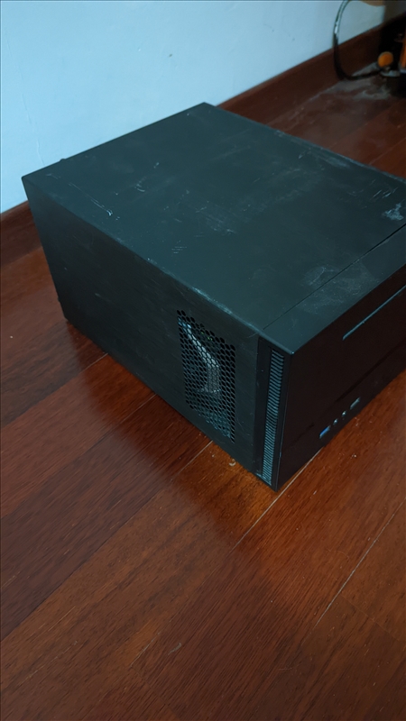

Hello tout le monde,
J'ai un Pc plutôt correct pour jouer (Ryzen 7 3700X, 16GO de Ram, 2080 RTX , CM x570 ITX.. grâce aux conseils de ce forum)
Par contre, je m'en sers rarement car je le trouve plutôt bruyant.
Je pense que c'est lié, en grande parti, au boitier (Node 304 plutôt sympa pour mettre dans un meuble mais pas top pour laisser l'air circuler) :
https://rehost.diberie.com/Picture/Get/r/64587
https://rehost.diberie.com/Picture/Get/r/64589
(le dessus du boitier fait un peu la gueule ^^)
Qu'en pensez vous?
Possibilité de rendre tout ça plus silencieux en changeant de boitier ? (ou alors, ça va être anecdotique ? )
Si oui, que me conseillez vous ? (je préfère plutôt pratique et sobre)
Merci pour vos conseils
Olivier :-)

Ton boitier est trop petit pour ce genre de config. Pas étonnant que ça soit bruyant. L'air flow y doit être mauvais
Marsh Posté le 05-03-2022 à 09:56:36
Déjà belle config,
Au delà du bruit, et c'est peut être lié, comment se comporte ton PC niveau chauffe ? Tu l'as testé pour voir à combien montent tes composants ?
Tous tes ventilos doivent tourner à fonds les ballons
La poussière (vu la photo) pourrait être aussi une cause,
Le cable management à l'intérieur ?
On ne voit qu'une aération, comment est géré l'air flow ?
Je penses qu'une tour de format moyen sera plus adaptée,
Ensuite il faut voir aussi ton alimentation, les ventilos car je crois que plus leur diamètre est petit, plus ils tournent vite et donc sont bruyant et enfin la CG
Perso j'ai un boitier Be Quiet (Pure Base 500), elle est sobre, les finitions sont sympa, elle est fournie avec deux ventilos silencieux, les filtres poussières et même un revêtement interne pour atténuer le bruit. Enfin le cable management est bien pensé,
Si tu as la place de partir sur une tour de ce format franchement n'hésites pas

Comme dit sur les différents commentaires, ton boitier n'est pas top.
Il faut du volume.
Le ventilo d'origine est aussi bruyant, il faut le changer par ceux de la marque Noctua par exemple.
Pour les HDD cela dépend des modèles sinon il faut les monter sur des silent-bloc.
Enfin il faut des ventilos silencieux qui aspirent et évacuent la chaleur.
Il faut aussi de temps en temps nettoyer l'intérieur du boitier et les ventilateurs sans oublier celui de la CG qui en vieillissant peut faire du bruit en montant dans les tours.

Je vous remercie pour vos réponses rapides.
J'ai fait mon boulet. Je n'avais pas vu que j'avais 2 fois la mm photo.
https://rehost.diberie.com/Picture/Get/t/64603
Pour la ventilation, il n'y a qu'un ventilateur à l'arriere.
Pour le blancs dessus, ce n'est pas dans la poussière. J'ai juste fait mon bourrin en le retirant du meuble.
La tablette du dessus a imprimé des traces de peinture (griffe aussi ? ) sur le boitier.
Et comme on peut le voir. La CG est directement collé au bord du boitier avec un ventilateur qui souffle directement dessus.
Du coup, lorsque je lance un jeu ... les ventilateurs démarrent vite.
Je vais regarder vos logiciels pour la vitesse des ventilateurs mais je me fais pas d'illusions ^^
Je vais regarder du coté de Noctua, je ne connais pas du tout.

Marsh Posté le 05-03-2022 à 12:04:14
J'ai l'impression que ton ventilo aspire l'air alors que normalement il devrait l'évacuer.
L'ai frais rentre par ou ?
Commence par changer de boitier pour donner de l'air à tout ce matériel.
C'est quoi l'alimentation et ou est-elle ?
Marsh Posté le 05-03-2022 à 12:12:57
Le ventilateur derrière était d'origine. je n'y ais pas touché.
Sinon j'ai 1 aération de chaque coté du boitier (grille) ... mais sans la possibilité de mettre de ventilateur.
Si je ne dis pas de bétise.

Marsh Posté le 05-03-2022 à 15:10:14
Je trouve que les ventilo de la cg, n'ont pas un grand espace pour aspiré de l'air. Je ne sais pas s'ils sont bruyant d'origine
Jean Pierre

Oui, j'ai déjà investi dans un D3000 :
https://rehost.diberie.com/Picture/Get/r/66474
D'ailleurs, j'ai mis le ventilateur du processeur directement vers  le ventilateur du boitier. je me demande si c'est une bonne idée.
Par contre, j'ai l'impression que mes ventilateurs de boitier sont bruyants en jeu (bruit désagréable) .
Quand je les débranche , je trouve que c'est plus acceptable.
J'ai pris des Arctic F12 :
https://www.amazon.fr/gp/product/B0 [...] UTF8&psc=1
Je me demande si j'ai bien choisi ..
Pour la configuration de la vitesse des ventilateurs du boitier, je ne sais pas comment je peux les configurer.
Je peux limiter la vitesse maxi sans abimer le matos à terme ?
Feedback :
Marsh Posté le 21-03-2022 à 14:28:50
Met le ventilo de l'autre coté (voir tof)
Pour les F12 bruyants c'est peut ètre parce que qu'ils tournent trop rapidement.
Baisse la vitesse des ventilos avec Fancontrol =>  https://github.com/Rem0o/FanControl.Releases
https://i.postimg.cc/Ssw-vGYWR/MN0005458740-1.jpg

ah merci, il est super ce logiciel !!
On peut vraiment tout gérer.
J'ai aussi changer le ventilateur du processeur de coté.
