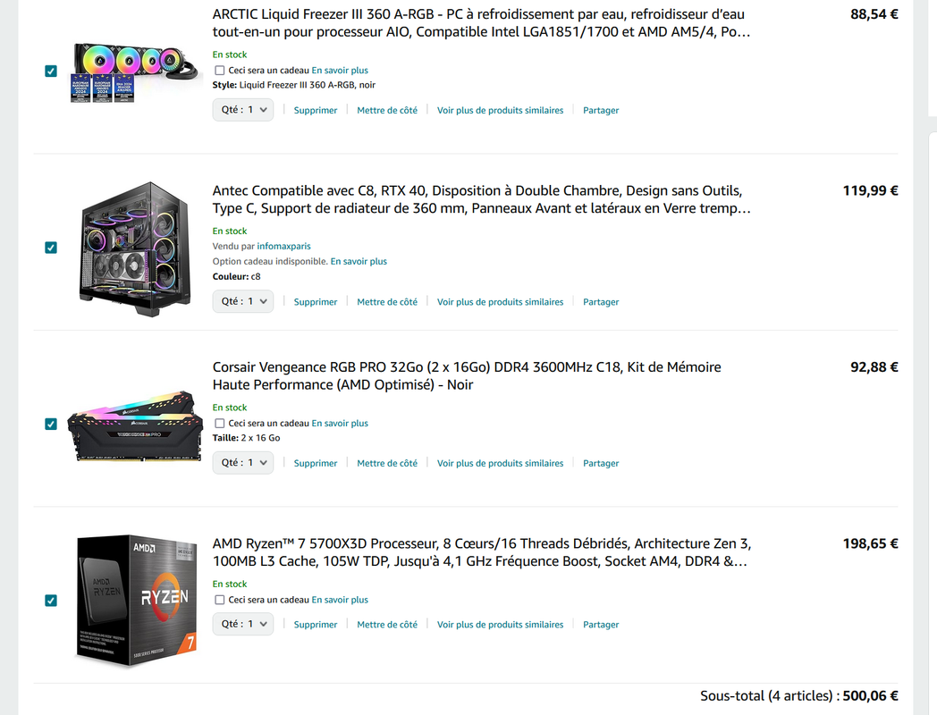

Voici mon Panier Amazon actuel, je ne pensais pas changer de CG car le budget... :cry: https://i.postimg.cc/DZYBCvqP/Capture-d-cran-23.png
Alors Amd avec Corsair en DDR4 j éviterai
Que me conseilles-tu ?
