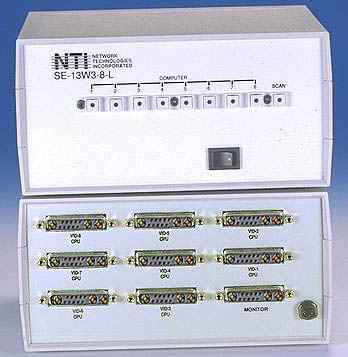

je viens de matter sur une ultrasparc, heu c'est étrange...
c'est ce genre de prise: (*1 bien sur, la c'est un switch)
http://www.networktechinc.com/images/se13w3-8.jpg

donc c'est un connecteur 13W3 male sur un écran Sun. :/
il faut donc trouver une adaptateur 13W3/vga ou DVI.
| Un malentendu du cul | boum boum ! | La roulette
