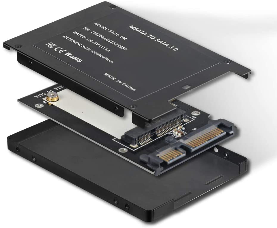

Ce que tu peux faire pour gagner quelques centimètres , c'est prendre un SSD mSata et  le mettre dans un adaptateur Sata , tu mets uniquement la partie intérieure de l'adaptateur Sata et ensuite tu fais un système homemade pour ne pas que cela fasse contacte...
Mais bon comme le signale certains le plus simple serait de revendre ton M2 250Go pour un 1To quitte à dépasser ton budget...
https://www.amazon.fr/ELUTENG-Adapt [...] B071VR2NR7
https://i.postimg.cc/nzqKjPcv/51olardd-NGL-AC-SL1000.jpg
+1
Quelque chose dans ce style : https://fr.aliexpress.com/item/3275 [...] gJopPD_BwE
Un velcro au cul et l'autre partie du velcro collée à la grille du bas sur les photos.

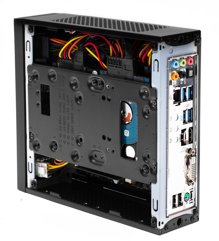

J'ai vraiment vérifié dans tous les sens, mais impossible de caler mon DD 2.5 quelque part. Même entre le ventilo et le haut du boîtier, impossible, c'est déjà pile poil juste.
L'idée de l'adaptateur est bonne, mais le problème c'est que les ssd mSATA, ça vaut la peau d'un cul de belette !
C'est ce boîtier : https://www.amazon.fr/Chieftec-IX-0 [...] B00B5QY4SW

Oki boitier à 35€ [:la chancla:1]
Il est indiqué avec la possibilité de mettre 2 SSD ou DD en 2,5", je suppose que c'est ton ventirad qui est trop haut et qui gène...
C'est un ventilo fin sur le rad ? En changeant juste le ventilo et en mettant un fin...
https://i.postimg.cc/RVQf0jkK/case-023.jpg

Justement, oui, il est fin le ventilo. Je savais que le boîtier pouvait accueillir un dd en 2,5. Je l'ai pris pour ça, et puis..
J'ai exactement ce ventirad avec le ventilo compris : https://www.amazon.fr/Noctua-NH-L9a [...] B075SG1T3X

il était spécifié quoi comme hauteur max du ventirad avec DD fixé ?
Tu as aussi la solution de changer pour un boitier mieux conçu, Silverstone ou autres.
Marsh Posté le 18-07-2020 à 00:59:11
Bah, déjà, le ventirad+ventilo c'est 37mm. Le DD 2,5 c'est même pas 1cm. Après la cm n'est pas non plus pile poil collé au châssis, mais légèrement décalée, pareil pour le ventirad. Cela dit je m'demande vraiment quel genre de ventirad doit-on mettre pour pouvoir caler le dd..
