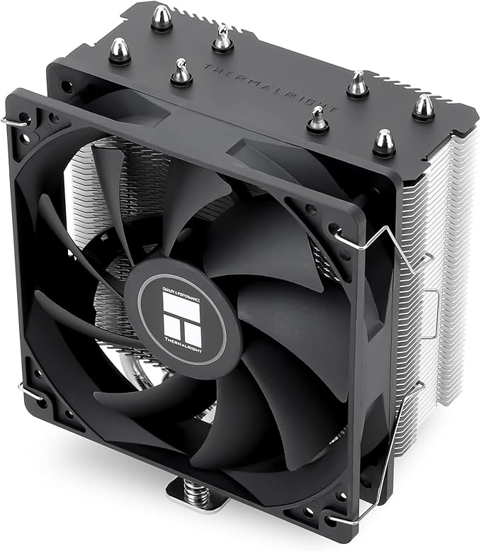

Pour le ventilateur, j'ai trouvé celui-ci éventuellement ? Qu'en pensez-vous ? https://www.amazon.fr/gp/product/B0 [...] e0f705589d
ca c'est un ventilo de boitier, ce dont je parlais c'était d'un ventirad pour le cpu
ca existe sous plusieurs formes,
le plus courant (pour la plupart des boitiers) c'est le format "tour" genre ca
https://m.media-amazon.com/images/I/71beJ-ZVzNL._AC_SX679_.jpg
https://www.amazon.fr/Thermalright- [...] B0B4S8JMNP
mais ton boitier n'accepte pas ce genre de modele, donc il faut des versions topflow, moins hauts
https://m.media-amazon.com/images/I/71+oh7RoTTL._AC_SX425_.jpg
mais on s'en fiche, t'auras pas besoin d'un ventirad si tu pars sur un ryzen version boite (ou celui en occase), le ventirad est fourni et il fait 55-60 mm (maxi 70mm ds ton boitier donc c'est bon)
https://m.media-amazon.com/images/I/51FdA8NrvRL._AC_SX425_.jpg

Sinon, en cas d'achat de CPU d'occasion (ou même neuf) sans ventirad, au pire le Alpine de base est à 10 balles, et doit être à peu près identique au ventirad fourni par AMD.
https://www.ldlc.com/fiche/PB00440544.html
