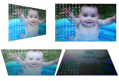

Fais gaffe à l'angle de vision vertical tout de même.
les tons sombres perdent en densité sur une dalle MVA (VX2025wm) vue de côté, mais c'est sans comparaison avec ce qui se produit avec une dalle Tn (206BW/226BW) lorsque tu te décales verticalement (surtout vers le bas ou c'est une catastrophe).
En images (source : test Hardware.fr) :
Les tons sombres perdent un peu moins en densité sur le 226BW vue de côté (ce n'est pas évident à juger sur le cliché, parce qu'ils sont déjà un peu plus denses vus de face : contraste un peu supérieur et/ou exposition de la photo différente ?).
En vertical, c'est sans commentaire.
