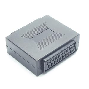

Je pense que cela devrait ressembler à un câble comme ça :
Je cherche à savoir si cela peut s'acheter, ou bien encore mieux, la même chose avec une sortie DVI...

Pour ceux qui chercheraient toujours, voilà ce que j'ai trouvé :
Oehlbach 5618 OEH (100€) : http://www.hifissimo.com/cable-per [...] 761-1.html
Metronic 465092 (Péritel Femelle/Femelle) + Cable Péritel (Mâle) vers VGA (Mâle) (environ 25€ le tout) : Ici et là
Par contre, pourquoi le câble "tout en un" coûte 5x plus cher, je ne l'explique pas
Vous avez aussi la possibilité, si vous êtes bon en électronique, de réaliser vous-même un boîtier qui prendrait du Péritel Femelle pour "recracher" du VGA Femelle (cherchez sur Google, j'ai pas conservé les liens mais c'est facile à trouver).
Précision : l'appareil sur lequel vous souhaitez brancher votre source doit accepter le signal RVBs (de type entrelacé avec synchro composite), vérifiez la notice de votre diffuseur au sujet de cette compatibilité.

J'en ai encore trouvé un autre, bien plus abordable (32€): Ici
C'est le 2ème produit de la page, qui correspond exactement à ta photo, Icorgnobi.
Marsh Posté le 07-04-2010 à 08:31:53
c'est toujours cher ce genre de conneries.... c'est pas fabriqué en grosse quantité je suppose, vu que ce n'est pas "standard"
ceci dit : mauvaise cat.
Marsh Posté le 07-04-2010 à 13:16:07
| benji1000 a écrit : J'en ai encore trouvé un autre, bien plus abordable (32€): Ici |
Ca ne marche pas: ce n'est qu'un cable changeur de genre.
Pour passer de la péritel (RVB ou Composite) au VGA ou à la DVIa (analogique), il faut de l'électronique.
C'est encore plus cher si on passe de la péritel (RVB ou Composite) au numérique DVId (numérique) ou HDMI.
