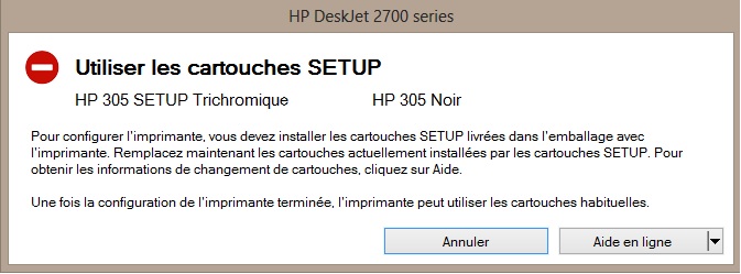

J'ai un pb avec mon imprimante hp deskjet 2723e, et j'ai ce message alors que je viens de changer ma cartouche noire :
Je n'ai évidemment pas de cartouche setup et si vous aviez un truc pour m'arrêter ce message qui commence à me les briser menu
Merci à vous !!
