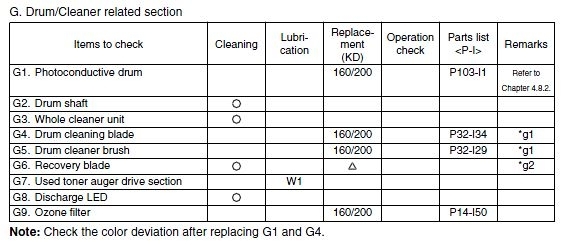

J'ai récupéré le manuel "service handbook"
On peut y trouver le tableau ci-dessous
http://www.image-heberg.fr/files/thumbs/15236155931066260708.jpg
Je pense que dans la colonne "replacement" le KD veut dire kilo (X100)
Donc il faut remplacer le tambour maximum aux 200 000 tirages.
La machine totalise 280 000 tirages au total. (je ne connais pas ses maintenances antérieur)
Que puis-je regardez aussi ?

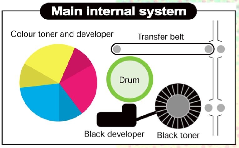

Je te mets un schéma, j'espère qu'il répond à ton question sur mono passe ou 4 passes.
http://www.image-heberg.fr/files/thumbs/1523615612388259663.jpg
Marsh Posté le 13-04-2018 à 13:53:21
Oui ça a l'air d'être une 4 passes, d'ailleurs autant pour moi car je crois que quand il y a une courroie de transfert c'est une 4 passes, sur une mono passe il y a 4 tambours et pas de courroie.
On ne peut pas savoir quand le dernier tambour a été changé, sur la mienne quand j'ai changé le bloc tambour/courroie ça n'a pas été noté dans les paramètres, j'avais eu un message indiquant l'élément à changer, c'est bizarre que tu n'es aucune indication?!, si tu ne connais pas l'historique, ça ne va pas être facile de déterminer l'élément à changer.
Sur la mienne c'est plus facile en consommable il n'y a que 4 toners et un bloc "tambour, courroie, four", pour ton cas je dirais à 90% que c'est c'est le tambour photoconducteur (G1 dans ton tableau) qui est à changé mais vu le modèle de ta machine, faudrait mieux voir avec un pro des photocopieurs pour confirmer, car doit être assez onéreux sur une machine pareille.
