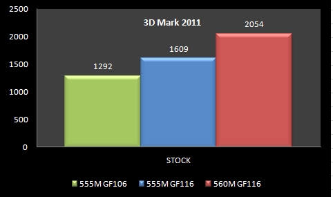

Récapitulatif des performances initiales
Donnée issue de netbookchek.net:
Nota: Je dois refaire un test de cinebench je me trouve anormalement haut
Source Nvidia:
Introduction
Ajouté le 14/12/11:
Source teck powerup:
Le GF106 équipe: GT435M; GT445M; GT555M; GTX460M
Le GF108 équipe: GT415M; GT420M; GT440M; GT550M; NVIDIA Quadro 1000M
Le GF116 équipe: GT555M; GT635M; GT560M;
A noter comme déjà lut dans la presse que le GT555M et GT635M sont exactement les même GPU mais le Vbios diffère
http://www.techpowerup.com/gpuz/uw8ah/
Architecture GF116:
Comme vous pouvez le voir 4 unitées de SM (48 CUDA chacune) forme les 196 unité CUDA (shader), si on en désactive une ça en laisse 144... tiens c'est marrant c'est le nombre de shader de la GT555M
Source Nvidia:
Nvidia PU Engine Specs:
Feature Support:
4.0OpenGL
PCI Express 2.0Bus Support
YesCertified for Windows 7
3D Vision, CUDA, DirectX 11, PhysX, SLI, OpenCL, OptimusSupported Technologies
3D Vision Ready
Yes3D Blu-Ray
Yes3D Gaming
Yes3D Photos
Source netbookcheck.com:
Versions (ordered by performance):
Actuellement dans Asus N55F series:
Résultat de benchmark
Ajoutée le 20/12/2012 Attention , j'ai besoin de résultat "comparable", ci dessous des moyennes constaté ont été utilisée
Donné issue de mon PC et de Neetbookcheck.com
3D mark Vantage:
GT555M/GF116 37.3% plus puissant que GT555M/GF106
GT560M/GF116 37.5% plus puissant que GT555M/GF116
3D mark 2006:
GT555M/GF116 16.2% plus puissant que GT555M/GF106
GT560M/GF116 17.5% plus puissant que GT555M/GF116

3D mark 2011:
GT555M/GF116 36.6% plus puissant que GT555M/GF106
GT560M/GF116 27.7% plus puissant que GT555M/GF116
