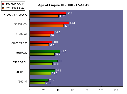

Ok J'ai trouvé un truc très interrsennte pour ce qui se demande encore la diffrence enter le carte graphique 7900 et X1800  je vous poste les image des compraiosn que j'ai toruvé :
Les 2 carte se valent , des fois X1800 depasse 7900 et vice versa.  Mais ce qui est imprssionant c'est dans Oblivion le X1800 bat meme le 7900GTX  Waooo :ouch:
Reagrder un peu ;)

Age of Empire III
- Normal
- Antialiasing 4x
- HDR
- HDR + Antialiasing 4x
http://www.hardware.fr/medias/photos_news/00/17/IMG0017697.gif
http://www.hardware.fr/medias/photos_news/00/17/IMG0017698.gif
http://www.hardware.fr/medias/photos_news/00/17/IMG0017699.gif
Marsh Posté le 28-08-2006 à 23:34:52
http://www.hardware.fr/medias/photos_news/00/17/IMG0017700.gif

Voila Voila

Pareil entre la X1600 et la GeForce 7600, dans certains jeux l'ATI est supérieure, étonnant non ? comme quoi les benchs...
Marsh Posté le 28-08-2006 à 23:41:31
Oui je vais plus regreter de prendre maitenant l'Amilo Xi 1546 lolz :P  c'est decidé ;)
Marsh Posté le 28-08-2006 à 23:50:50
Oui mais les test ci dessus sont des test de cg d'ordi de bureau et non de portables :o

En effet, sur ce test ne sont présentes nis les GeForce 7900 GS équipant les tosh et dell par exemple ni les X1800 LT dont sont tirées les X1800 des Fuji
Pour avoir une idée des perfs, je rappelle :
X1800 12 pixel pipelines et 450 MHz (au lieu de 16 et 625 pour la XT)
GeForce 7900 GS 20 pixels pipeline et 400 MHz (au lieu de 24 et 450 pour la GT)
Donc a moins d'avoir des bench comparatif directement de ces cartes sur les portables, le reste ne sert pas à grand chose....
Edit: quelques bench ici : http://www.notebookcheck.net/Mobil [...] 844.0.html

Marsh Posté le 29-08-2006 à 14:01:07
+1 Laahel
Grosse erreure que de tirer des conclusions au sujet des CG de portables en partant sur ces tableaux comparatifs de CG de desktop...il n'ont quasi plus rien à voir et la hierarchie peut etre tout à fait modifiée
Message édité par rash1 le 29-08-2006 à 14:58:13
