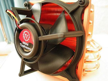

je me suis demandé une chose : au lieu de racheter encore un ventirad pourquoi ne pas remplacer juste la turbine du mini typhoon  dont voici la photo :
http://www.hartware.de/media/reviews/565/1.jpg
il s'agit d'un 92mm. Puis-je mettre le Noctua NFR8  qui est un 80mm ? Si oui alors je cours en acheter un de plus ce qui me fera 4 noctua en tout :love:

tu doit reprendre un 92mm puisque la fixation se fait par vis et qu'il te faudra donc la meme taille de ventilo pour que ton nouveau ventilo puisse etre vissé dans les trou
apres peut etre que les visses ne seont pas compatibles entre elles et il te faudra bidouiller

Dans le pire des cas, rien ne t'empêche d'utiliser des serre-câble en nylon pour maintenir ton ventilo de remplacement.
Les NoiseBlocker sont tous très bien (j'en ai eu en 80, 92 et 120mm) à condition de réguler leur vitesse. Mais dans la mesure où ils sont livrés avec un potar, ça ne pose pas de problème ;)

Voici ce que je te propose trois ventilateurs 92mm en fonction de tes besoins (mais tous les trois sont extra silencieux):
1. Rasburo Basic Silent 92 :
http://www.materiel.net/ctl/Ventil [...] nt_92.html
http://www.materiel.net/live/19348.jpg
Rasburo est très peu connu... Et mériterait de l'être plus. Ses ventilateurs sont des petites merveilles au rapport qualité/prix imbattable. Il a au poil près (50 RPM et 1 CFM près) les mêmes caractéristiques que le Noiseblocker (3.).
2. Coolink SWiF-922 Basic Silent :
http://www.materiel.net/ctl/Ventil [...] ilent.html
http://www.materiel.net/live/18880.jpg
Excellent rapport qualité/prix. Il est super silencieux et efficace pour 12€ 90.
3. Noiseblocker UltraSilentFan-SE2 Blue :
http://www.materiel.net/ctl/Ventil [...] _Blue.html
http://www.materiel.net/live/4558.jpg
Un ventilateur qui a fait ses preuves. La sécurité a un prix : 18€ 90.
Si tu as d'autres questions, n'hésite pas. ;)
En espérant t'aider,
X-treme
Message édité par -x-treme- le 06-06-2007 à 13:28:19
Marsh Posté le 06-06-2007 à 13:54:33
Le débit de ces modèles est trop léger pour du CPU, mais parfait pour un boitier.
Le topic de mon feedback ici - Je suis rarement connecté le WE - Mes ventes sont également sur d'autres sites/forums
Marsh Posté le 06-06-2007 à 14:37:41
le mieux c'est de mettre un 120mm!
moi c'est ce que j'ai fait sur mon AMD: j'ai gardé le rad pour la garantie, et j'ai mis 4 papattes en allu, avec un beau noisebloquer dessus!
résultat ca me refroidis mon chipset parce que ya des trous et j'au perdu 3° sur mon proco. Et surtout: un silence ROYAL!
