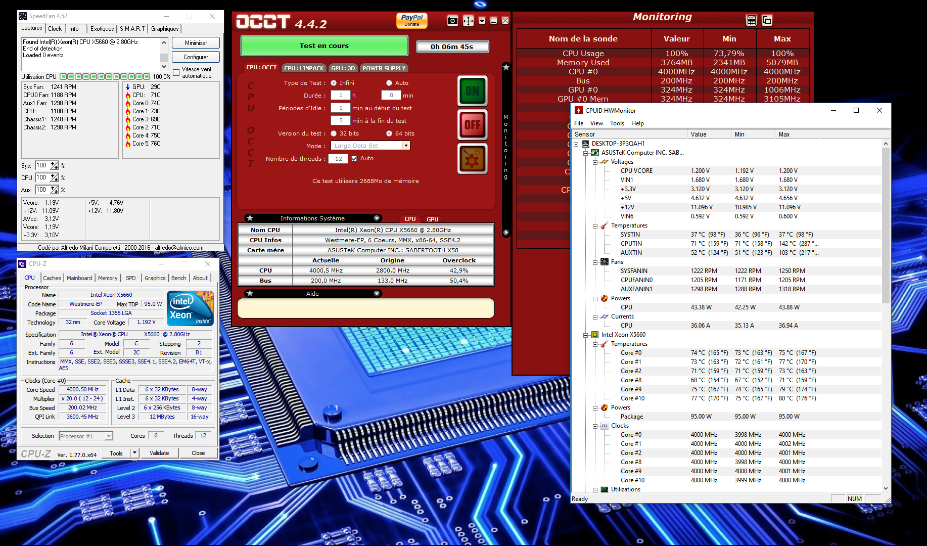

Voilà, j'ai appliqué les petites chose, donc j'ai mis le vcore a 1.29 sous les 1.30 le cpu pll à 1.90 et le qpi à 1.29
Tout semble stable sauf que j'ai le CPU qui plante, car trop chaud, il monte à 86° sous OCCT et donc celui-ci stoppe.
Pourquoi donc mon Xeon monte à 86° en 1 minute d'OCCT, j'ai dû zappé un truc... car même au repos il est pratiquement a 50°

Stable avec 15 minutes d'OCCT et en burn dans les 72° mais mais mais je pense que 1.20 c'est pas assez et ça risque un plantage un jour...
Ma ram est aussi plus bas la de 1600 elle est tombé a 1520
EDIT : 1h sous OCCT avec ces réglages pas de plantage et CPU a 72°

Marsh Posté le 22-09-2016 à 15:33:46
Re bonjour,
Bon voilà, j'ai pris un moment de temps de libre pour farfouiller le bios et voilà ce que j'ai mis, la machine est stable pour le moment ( oui, c'est un grand mot, car pas de stress test abusif de fait encore ) 1h de OCCT et une cession de jeux
CPU Configuration
CPU Ratio Setting.............................[20]
C1E Support.............................[Disabled]
Hardware Prefetcher.............................[Enabled]
Adjacent Cache Line Prefetcher.............................[Enabled]
Intel (R) Virtualization Tech.............................[Enabled]
CPU TM Function.............................[Disabled]
Execute Disable Bit.............................[Enabled]
Intel(R) HT Technology.............................[Enabled]
Active Processor Cores.............................[All]
A20M.............................[Disabled]
Intel(R) SpeedStep(TM) Tech.............................[Disabled]
Extreme Tweaker
Ai Overclock Tuner.............................[Manual]
CPU Turbo Power Limit.............................[Disabled]
BCLK Frequency.............................[199]
PCIE Frequency.............................[100]
DRAM Frequency.............................[DDR3-1590MHz]
UCLK Frequency.............................[3180MHz]
QPI Link Data Rate.............................[7100MT/s]
Load-Line Calibration.............................[Disabled]
CPU Differential Amplitude.............................[Auto]
CPU Voltage.............................[1.23500]  1.22  visible sur OCCT et CPU-Z
CPU PLL Voltage.............................[1.80]
QPI/DRAM Core Voltage.............................[1.25]
IOH Voltage.............................[1.10]
IOH PCIE Voltage.............................[1.50]
ICH Voltage.............................[1.10]
ICH PCIE Voltage.............................[1.50]
DRAM Bus Voltage.............................[1.60]

Alors mon Vcore dans le bios est a 1.25 maintenant, mais sous OCCT il note 1.20 lol ( Une sacrée différence non ? )
J'ai baissé le QPI et passé a 1.225v comme tu me la proposé et augmenté le DRAM Bus à 1.64 avec du CL8
Je vais aussi revoir ma pâte thermique, bien qu'elle soit neuve et mise au moment de l'installation du Xeon cette semaine, j'ai mis un petit pois au centre et placer le noctua rien de plus, après je suis en HyperThread donc je pense que cela n'aide pas la température non plus...
EDIT: Cela pourrait peut-être vous aider :) ( Grab fait en début de burn OCCT )
http://www.zupimages.net/up/16/38/0xcz.png
Message édité par Altitude le 23-09-2016 à 13:58:42
Marsh Posté le 23-09-2016 à 14:17:15
4Ghz @ 1.19v c'est pas mal ;).
Je pense en effet que tu a un soucis de refroidissement.

Bon alors là, c'est carrément mieux, j'ai changé la pâte thermique, en fait, il y en avait bien trop, j'ai mis un grain de riz en long au centre comme montré et les températures OCCT sont entre 55 et 57° O_o c'est fou, j'ai gagné presque 20° d'un coup...
